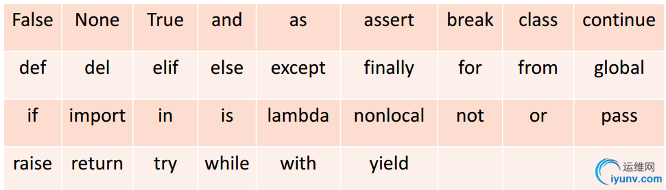

   关键字:

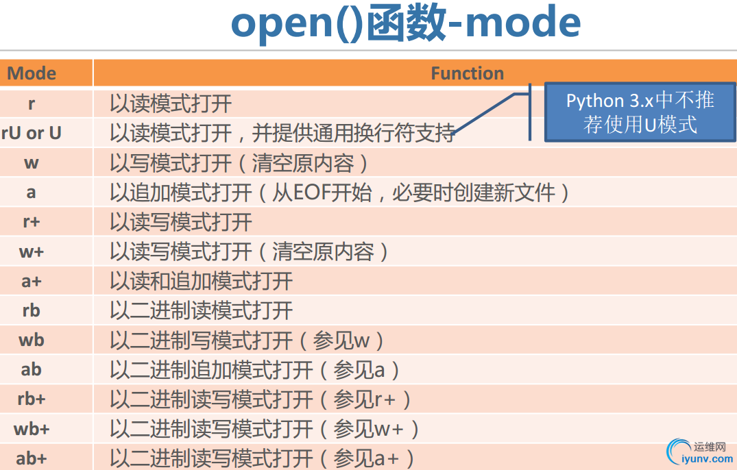

  (1)文件操作
  对文件的操作也就那么几种,打开文件,对文件进行读或者写,然后关闭文件
  首先打开文件
file_obj = open(filename, mode='r', buffering=-1)
#mode为可选参数,默认值为r
#buffering也为可选参数,默认值为-1(0代表不缓冲,1或大于1的值表示缓冲一行或指定缓冲区大小)
  – f.read(), f.write(), f.readline(), f.readlines(), f.writelines()
– f.close()
– f.seek()
  file_obj.read(size)− 从文件中至多读出size字节数据,返回一个字符串
file_obj.read()− 读文件直到文件结束,返回一个字符串

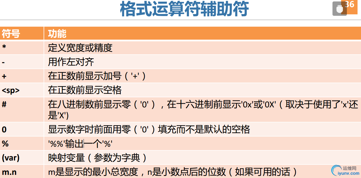

print('There are %d punctuation marks. ' % (count))

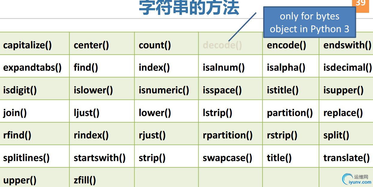

  字符串的方法

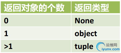

  元组作为函数的常见返回类型:
