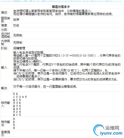

  题1
#include <iostream>
#include <string>
#include <vector>
using namespace std;
int getmax(vector<int> vec, int a, int b)
int max=0;
for(int i=a-1;i<=b-1;i++)
if(max<vec)
max=vec;
return max;
int main(){
//vector<Log> vec;
//Log lg;
//while(cin>>lg.path>>lg.row){
//    writeLog(vec,lg);
//for(int i=0; i<vec.size(); i++)
//    cout<<vec.path<<" "<<vec.row<<" "<<vec.count<<endl;
//return 0;
//string inputstr;
//int a;
//int b;
//char c[3];
//while(cin>>inputstr>>a>>c)
//    cout<<inputstr<<a<<c<<'/n'<<endl;
//}//"cin>>string/int/char"以空格为分隔符跳入下一个">>"输入操作
//cout<<inputstr<<endl;
//cout<<a<<endl;
//cout<<c<<endl;
//cout<<lg.row<<endl;
int N,M,tem;
cin>>N>>M;
int n=N;
int m=M;
vector<int> score;//保存分数
while(n--)//输入分数并保存操作,不清除输入缓冲区,保证输入的一列被录入
cin>>tem;
score.push_back(tem);
char mode;
int A,B;
vector<int> answer(M);//想对vector直接赋值就得定义大小,如果不定义大小,直接赋值会出错,只能用push_back
int i=0;//答案下标
while(m--)
cin.sync();//清空cin输入缓冲区,1.保证输入的是当前输入行的数据;2. 保证每次输入的是一行中的数据
cin>>mode>>A>>B;
if(mode=='Q')
answer[i++]=getmax(score,A,B);
else
score[A-1]=B;//将第A个ID改为B
for(int j=0;j<i;j++)
cout<<answer[j]<<endl;
//样例输入:
//5 6
//1 2 3 4 5
//Q 1 5
//U 3 6
//Q 3 4
//Q 4 5
//U 2 9
//Q 1 5
