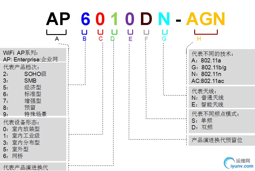

  WLAN AP 命名
  室内AP总览

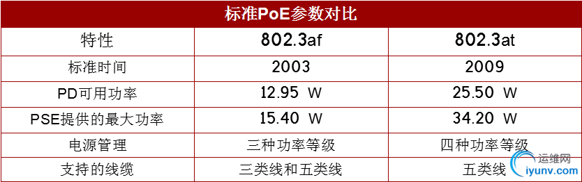

  • IEEE 802.3af PoE 标准– 最大输出功率15.4W
  • IEEE 802.3at-2009 PoE 标准 – 最大输出功率30W

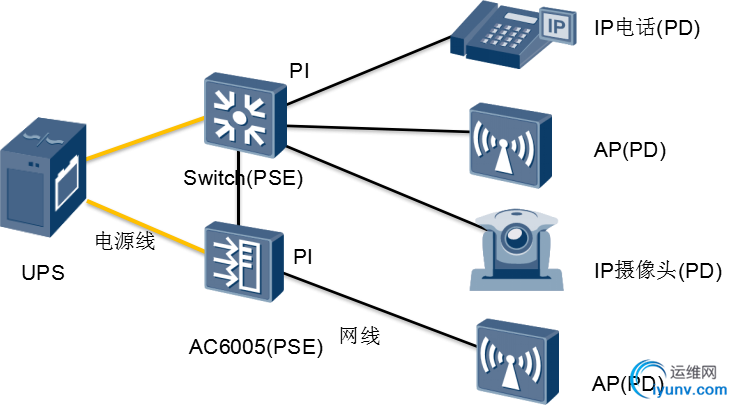

  PoE组件
  • PoE设备的类型包括: IP安全摄像机 网络路由器 网络摄像头 VoIP电话 无线接入点
  802.3af和802.at
  • IEEE 802.3af标准规定了供电设备可通过以太网向功率在13W以下的受电设备供电。这对于传统的IP电话以及网络摄像头而言足以满足需求,但随着双波段接入、视频电话等高功率应用的出现,13W的供电功率显然不能满足需求,为此,IEEE在2005年开始开发新的PoE标准802.3at(PoE Plus)以提升PoE可传送的电力。
  • 与802.3af相比,802.3at可输出2倍以上的电力,每个端口的输出功率可在30W以上,因此可大幅拓宽PoE的应用领域。
