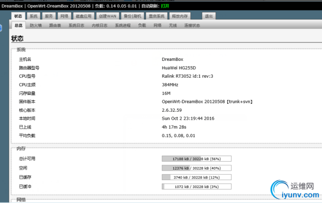

  一、刷openwrt
  刷成功的管理界面

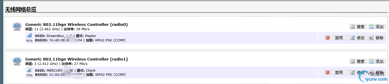

  中继:完成后,插入USB网卡,输入http://192.168.1.1进入管理界面
  在网络-->无线  中可以看到路由器网卡和USB网卡
  一般radio1为USB无线网卡,点击搜索radio1的搜索,找到你要添加的WiFi名字(要记得密码哦),然后选择模式为客户端模式保存即可。
  注意:radio0和radio1的信道不要设置相同,不然掉速很严重,在1,6,11中选不同就好。
  另外,路由器的IP地址改一下,如设置为:192.168.2.2,然后重启,搞定!
