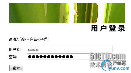

八、WEB登陆cacti
http://ip/cacti
打开网页—>next—>选择new install,使用一路回车法.完成
它的用户名为: admin 密码为: admin (初次登陆成功会提示更改密码)

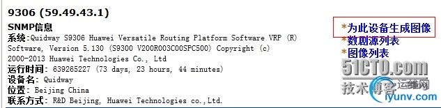

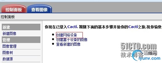

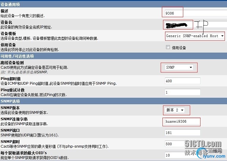

  十、Cacti连接9306:
  http://ip/cacti
  SNMP连接字串为snmp团体名
  十、导入64位95计费模板
  要实现95计费,就要有这个图像模板
  1.cacti默认的流量统计是32bit counter,因此在网络流量超过114M以后,cacti的显示就不正常了。解决这个问题的方法是使用64bit counter。有个问题需要注意,SNMP v1不支持64bit counter,因此在cacti的device配置时,不能使用SNMP v1 ,应该使用SNMP v2c,不然也会出错,切记。

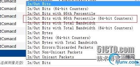

  4.默认的cacti没有64bit的95%模板,要想要这个模板,必须自己导入。下载地址:http://wowtutorial.org/files/cacti-template.php.txt
  在控制面板那儿点导入模板,将模板复制就可以了。
  十二、添加监控端口(eg:1/0/0)实现95计费
  选择端口1/0/0----->选择图像类型------->创建即可
