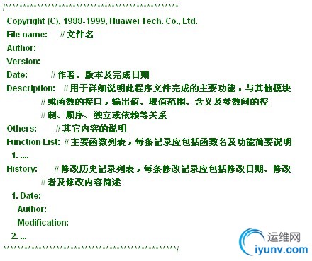

  2-2:说明性文件(如头文件.h文件、.inc文件、.def文件、编译说明文件.cfg等)头部应进行注释,注释必须列出:版权说明、版本号、生成日期、作者、内容、功能、与其它文件的关系、修改日志等,头文件的注释中还应有函数功能简要说明。
示例:下面这段头文件的头注释比较标准,当然,并不局限于此格式,但上述信息建议要包含在内。

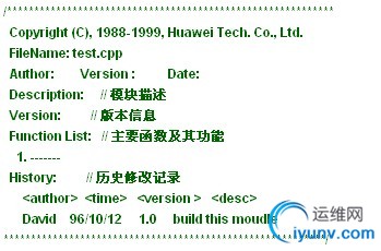

  2-3:源文件头部应进行注释,列出:版权说明、版本号、生成日期、作者、模块目的/功能、主要函数及其功能、修改日志等。
示例:下面这段源文件的头注释比较标准,当然,并不局限于此格式,但上述信息建议要包含在内。
说明:Description一项描述本文件的内容、功能、内部各部分之间的关系及本文件与其它文件关系等。History是修改历史记录列表,每条修改记录应包括修改日期、修改者及修改内容简述。

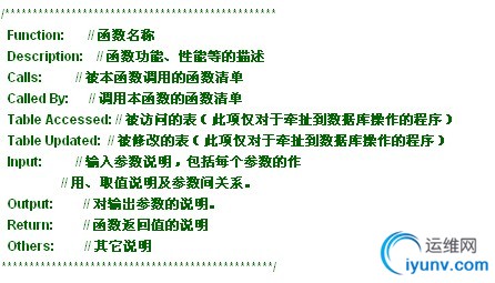

  2-4:函数头部应进行注释,列出:函数的目的/功能、输入参数、输出参数、返回值、调用关系(函数、表)等。
示例:下面这段函数的注释比较标准,当然,并不局限于此格式,但上述信息建议要包含在内。

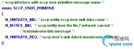

  2-10:数据结构声明(包括数组、结构、类、枚举等),如果其命名不是充分自注释的,必须加以注释。对数据结构的注释应放在其上方相邻位置,不可放在下面;对结构中的每个域的注释放在此域的右方。
示例:可按如下形式说明枚举/数据/联合结构。

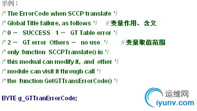

  2-11:全局变量要有较详细的注释,包括对其功能、取值范围、哪些函数或过程存取它以及存取时注意事项等的说明。
示例:
