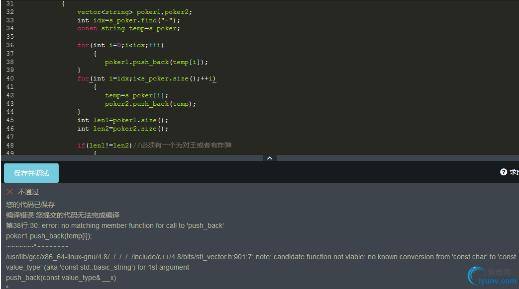

起初我的代码如下图所示,结果出现问题,所以使用了sstream
