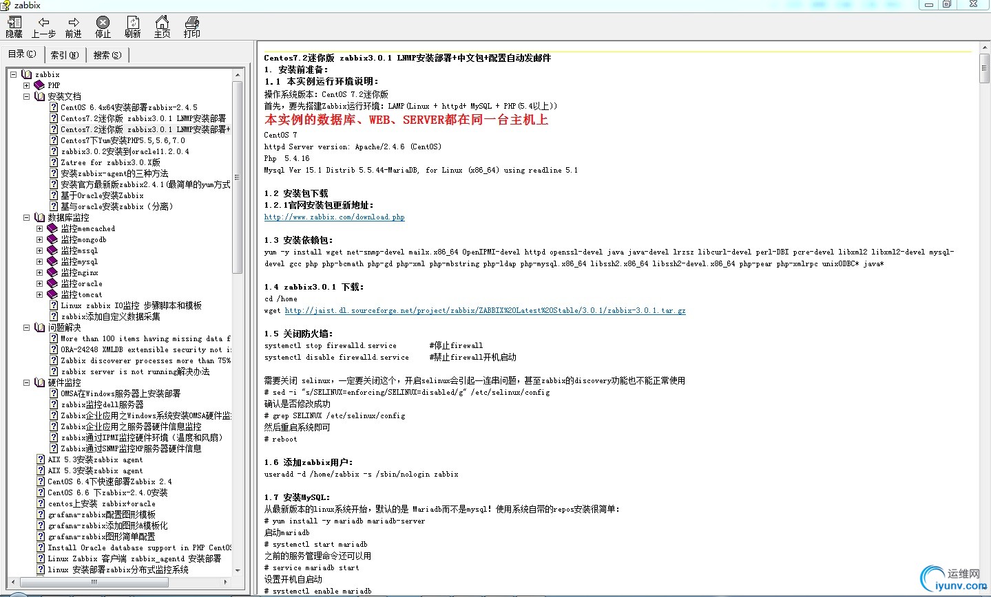

附件是使用zabbix以来收集的相关内容,作成CHM供大家参考。
链接:https://pan.baidu.com/s/1Ji0CzvJf9VZ9aAQqcy_okw
