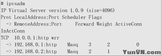

测试是否成功,输入命令ipvsadm查看:
如图已经很清楚的表现出来 ,这个负载群集已经成功的在运行了。
