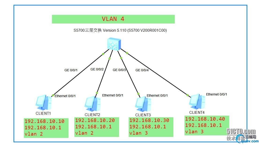

配置要求:
某公司拥有多个部门且位于同一个网段,现将不同部门划分到不同的VLAN中,不同部门的用户之间需要互通
实现不同部门的二层隔离、三层互通
思路:super-VLAN只能配置在三层交换机上,SUPER-VLAN为全局VLAN 可减少IP地址的浪费。

四:在vlanif 4中开启arp-proxy功能,并配置VLAN 2 和3 的网关地址
[Huawei]int Vlanif 4
[Huawei-Vlanif4]ip add 192.168.10.1 255.255.255.0
[Huawei-Vlanif4]arp-proxy inter-sub-vlan-proxy enable
[Huawei-Vlanif4]quit
