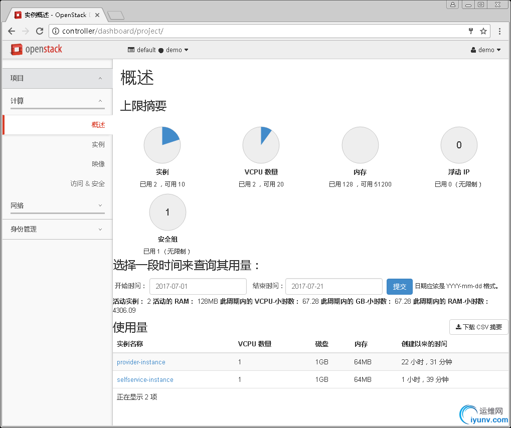

实例详情页面

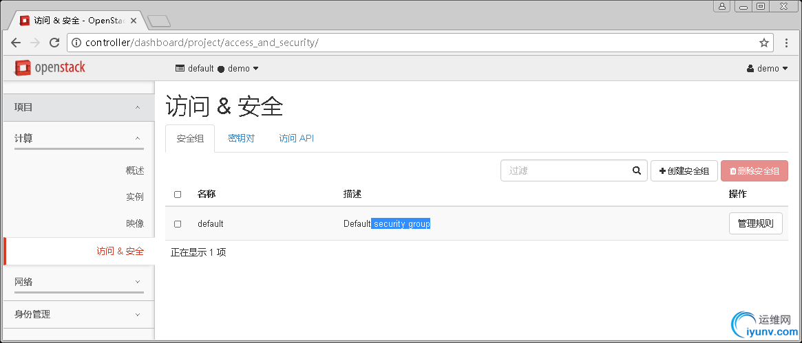

安全组管理页面
wKioL1mZd8WBJw0wAABS8anCWJE303.png wKioL1mZeAyzA67YAAFN3251K4k467.png admin用户身份登录后查看到的项目

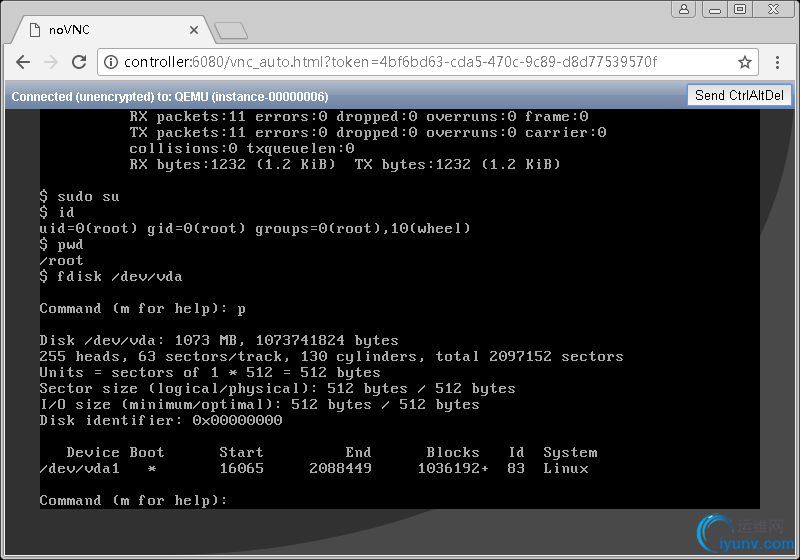

wKiom1mZeJbhkypHAADvgHRENYQ358.png 使用网页上的vnc远程管理接口登录后的效果
