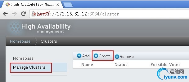

5.访问https://172.16.31.13:8084或者https://nfs.stu31.com:8084
警告忽略:
选择Manage Clusters创建集群,点击Create:
集群名称,添加节点:
RHCS必须存在3个节点哦!
创建完成;将会自动安装cman和rgmanager,及自动安装lvm2-cluster,并自动启动服务:

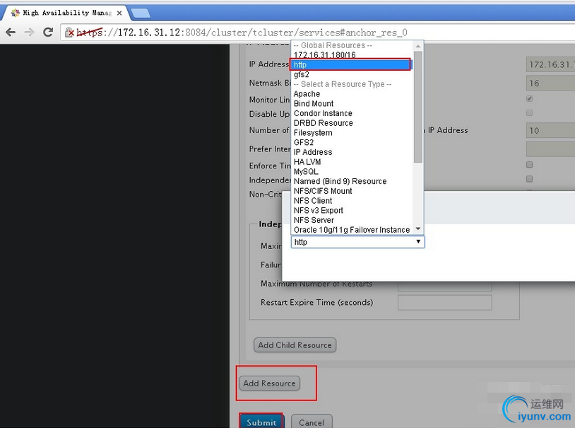

七.登录Conga,进行web集群构建
构建失败转移域:
创建资源:VIP,httpd服务,GFS共享存储

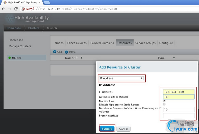

添加资源:
如下添加VIP地址:

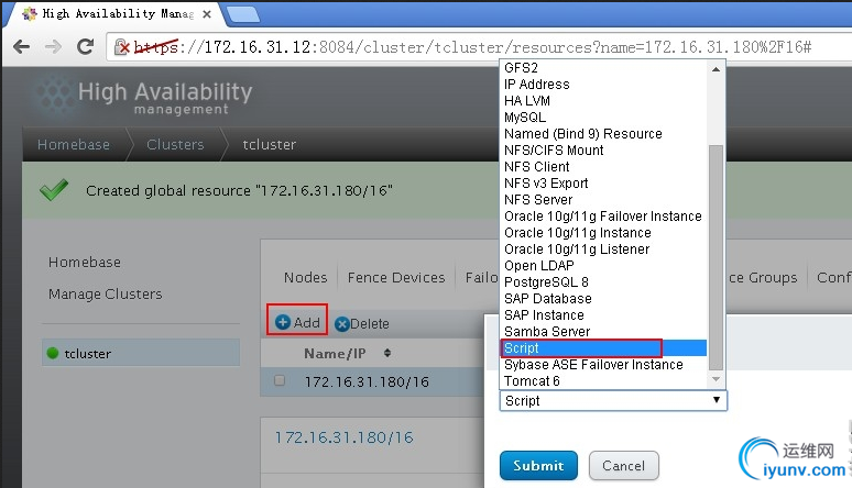

添加服务脚本httpd:
记住写入httpd脚本路径:

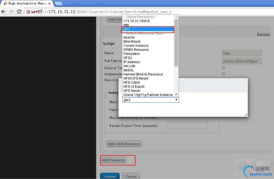

添加GFS2共享存储资源:

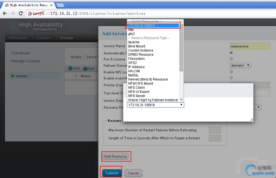

将资源加入资源组:
创建资源组,并向其中加入设置好的自定义资源或者也可以直接添加设定资源:
添加设置好的VIP资源:
添加设置好的httpd服务资源:
添加设置好的GFS2共享存储资源:

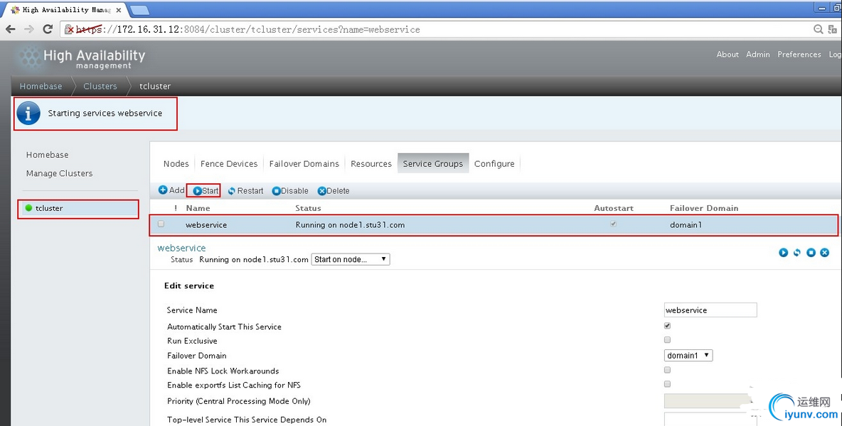

构建完成后启动webservice资源组:
启动成功。
