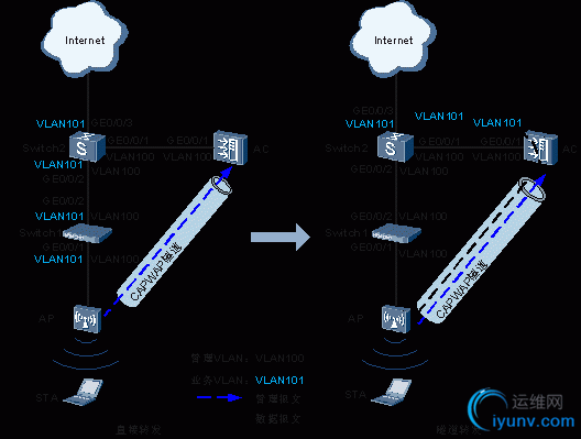

直接转发配置调整为隧道转发配置(AC旁挂)
如图1-1所示,直接转发方式下:
l   数据报文不需要AC经过CAPWAP隧道封装到达,而是直接通过AP、Switch1、Switch2转发到上层网络。
l   管理报文必须通过CAPWAP隧道转发。
调整为隧道转发后:
l   数据报文需要通过CAPWAP隧道到达AC,途中经过AP、Switch1、Switch2到达AC,在此过程中数据报文会被加上管理VLAN100的Tag;然后由AC将数据报文解CAPWAP封装去掉外层的管理VLAN100,再经过Switch2直接转发给上层网络。
l   管理报文仍然必须通过CAPWAP隧道转发。
图1-1 AC旁挂
上图中,以Switch2作为AP和STA的DHCP服务器为例。直接转发与隧道转发的配置差异如表1-2所示,以下仅列举有差异的配置:
表1-2 直接转发与隧道转发的配置差异
[td]
组网设备
直接转发
隧道转发

修改后的配置
interface GigabitEthernet0/0/1
port link-type trunk
port trunk pvid vlan 100
port trunk allow-pass vlan 100 101 //将GE0/0/1也加入到业务VLAN101
wlan
service-set name test id 1
  forward-mode tunnel //服务集下的转发模式由直接转发改为隧道转发
Switch2
修改前的配置
interface GigabitEthernet0/0/2
port trunk allow-pass vlan 100 to 101
修改后的配置
port trunk allow-pass vlan 100 to 101 //将GE0/0/1也加入到业务VLAN101
port trunk allow-pass vlan 100 //将GE0/0/2从业务VLAN101中删除
Switch1
修改前的配置
修改后的配置
port trunk allow-pass vlan 100 //将GE0/0/1从业务VLAN101中删除
本例中以Switch2作为AP和STA的DHCP服务器为例,如果AP和STA的DHCP服务器放在其它网络设备上,需要配置正确的VLAN或路由,保证AP和STA能够与服务器间正常通信。

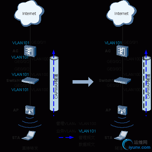

直接转发配置调整为隧道转发配置(AC直连)
如图1-2所示,直接转发方式下,数据报文不需要经过CAPWAP隧道封装到达AC,而是直接通过AP、Switch1、AC转发到上层网络,管理报文必须通过CAPWAP隧道转发。
调整为隧道转发后,数据报文需要通过CAPWAP隧道到达AC,途中经过AP、Switch1到达AC,在此过程中数据报文会被加上管理VLAN100的Tag;然后由AC将数据报文解CAPWAP封装去掉外层的管理VLAN100,再直接转发给上层网络。管理报文仍然必须通过CAPWAP隧道转发。
图1-2 AC直连
上图中,以AC作为AP和STA的DHCP服务器为例。直接转发与隧道转发的配置差异如表1-3所示,以下仅列举有差异的配置:
表1-3 直接转发与隧道转发的配置差异

AC
修改前的配置
wlan
  forward-mode direct-forward //此配置为默认配置,实际配置文件中不会出现此行信息
修改后的配置
wlan
Switch1
修改前的配置
修改后的配置
