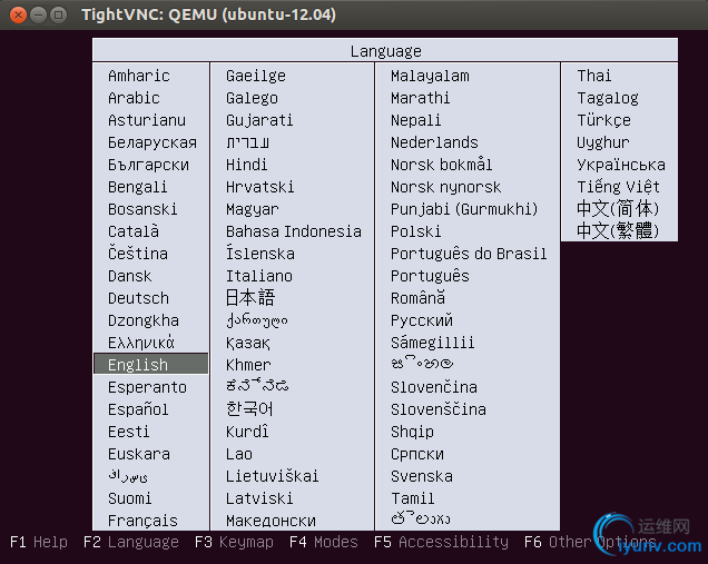

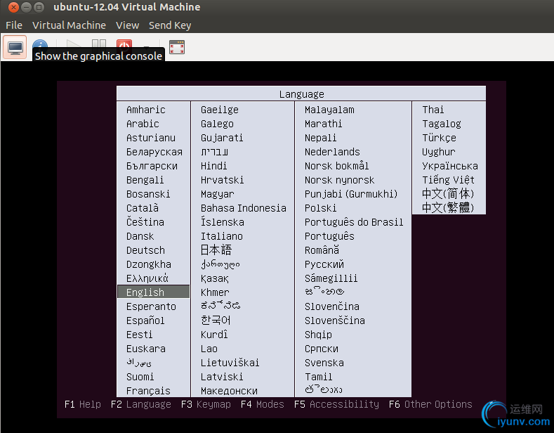

已经可以用virt-manager看到虚拟机正在安装
但是我们一般用vnc查看虚拟机

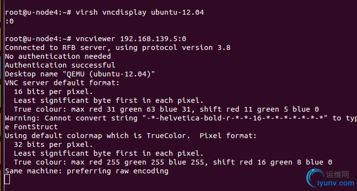

root@u-node4:/image#apt-get install vncviewer
root@u-node4:/image#vncviewer 192.168.139.5:5900 (vncviewer 宿主机IP:xml中配置的端口)
也可以通过如下命令确定虚拟机vnc的端口,可以看到显示的是:0
