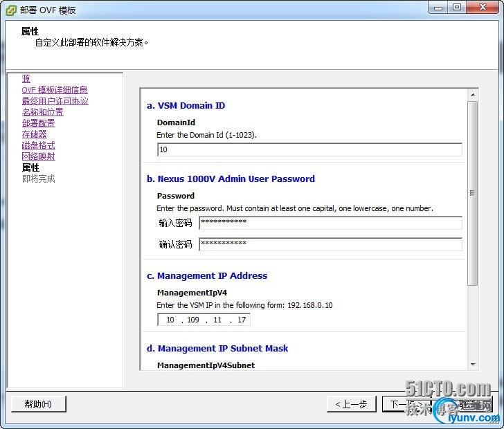

安装nexus1000v5.2.1其实并不难,安装过程跟4.2.1相同,可以通过ISO文件安装或是直接导入OVA模板,在导入OVA模板的过程中,最主要的就是下面图中的设置:
1、Domain ID:如果要做HA,那么必须要保证Domain ID一致。
2、Password。
3、IP Address:主要用于管理nexus1000v。
4、Netmask。
5、Gateway。
