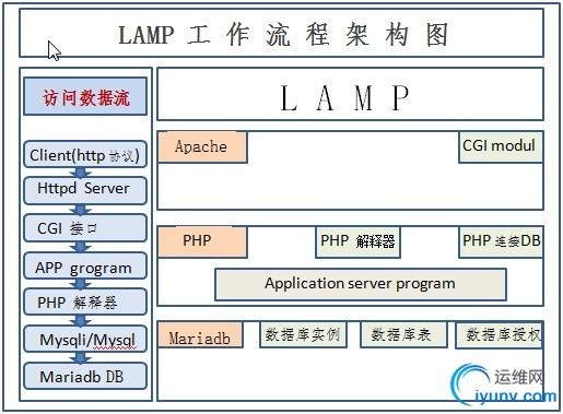

   在这里注意讲解Linux+apache+mariadb+PHP组合的架构,架构图如下:
图1-1 LAMP架构图
    根据图1-1中访问数据流可知,处理一次动态页面请求,服务器主要经历:Apache处理请求——通过CGI接口访问PHP的的应用程序——PHP应用程序调用PHP解释器执行PHP代码——PHP程序访问调用数据库——最后给客户做反馈。故在LAMP的环境机构中,apache、mariadb和php的主要功能分别如下。

    由此可知,要实现LAMP在配置每一个服务时,安装功能需求进行配置,即可实现LAMP的架构,当然apache、mariadb和php服务都可配置为独立服务,安装在不同电脑之上。

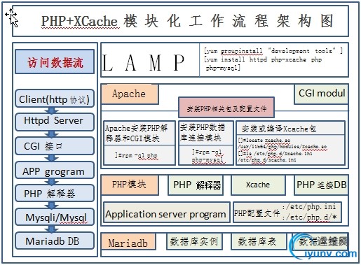

2.1 PHP模块化+XCache工作模式
    PHP模块化工作方式虽能正常运行,但是从性能角度考虑,PHP官方早前研究出内存间的缓存功能,将访问页面或请求资源多的页面在内存中做一份缓存,确保无需每次通过内存调动磁盘资源进行计算,另外XCache工作原理仅仅是在PHP模块化工作的模式基础之上安装了一个缓存功能的包,架构类似PHP模块化工作结构,具体如下所示:
图2-2 PHP+XCache架构图
    由上图可知,XCache功能仅需安装一个包即可实现缓存,经过实测在1颗CPU和1G内存的虚拟机主机上搭建wordpress博客,通过yum安装相关LAMP环境包,具体就不再此介绍,可参考架构图进行搭建或通过网络资源进行查看。

    通过性能测试发现在有XCache缓存的情况性,基本上能扩展到1.5倍左右,因此XCache是相当提升LAMP性能的功能模块,建议大家多多使用此功能模块。
    注意:在centos6.9中默认通过rpm 安装的lamp中,无法支持httpd的work.c模式。
    原因:在安装PHP的包时,只安装/usr/lib64/httpd/modules/libphp5.so模块,而
    在/etc/httpd/conf.d/php.conf中,此模块仅支持perfork.模式。

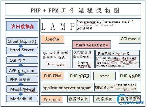

    在大型集群环境中,通过模块化管理从性能的角度比较不如独立的进程进行处理效率高,因此一旦访问量较大时,建议PHP的CGI接口和PHP解释器独立运行,独立作为一个单独的进程进行处理动态程序,若作为独立处理动态程序时,根据PHP的三大功能(提供CGI接口、PHP解释器和连接DB的基本环境)进行协调配置承上启下的功能配置,具体结构如下图:
图2-3 PHP+FPM架构图
    由上图可知当编译PHP的FPM后,PHP作为独立的经常运行,此时根据PHP的三大功能,第一要素:配置httpd,让httpd支持处理PHP程序并知道处理PHP请求时,交由谁来处理,建议在/etc/httpd/conf.d/目录下新建文件,配置支持处理PHP请求,第二要素:提供CGI接口和PHP解释器,此步是由编译时开启此功能,第三要素:配置支持数据库连接,此步也是有编译时开启此功能,因此总结PHP在独立运行的配置方法为:编译初期开启PHP的CGI接口、PHP的解释功能和数据库连接功能模块,在编译完成之后再次调整HTTPD和PHP的连接发放,具体可参考如下配置(在conf.d目录下新建配置文件):
