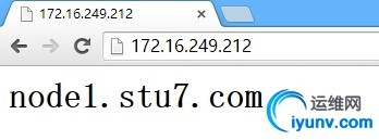

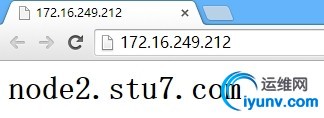

打开浏览器:172.16.249.212:
修改服务器的主从关系:
# cd /usr/lib64/heartbeat/
#./hb_standby(修改为从)  #./hb-takeover(修改成主)
在node1上执行#./hb_standby;打开浏览器:172.16.249.212:
测试正常,搭建完毕!

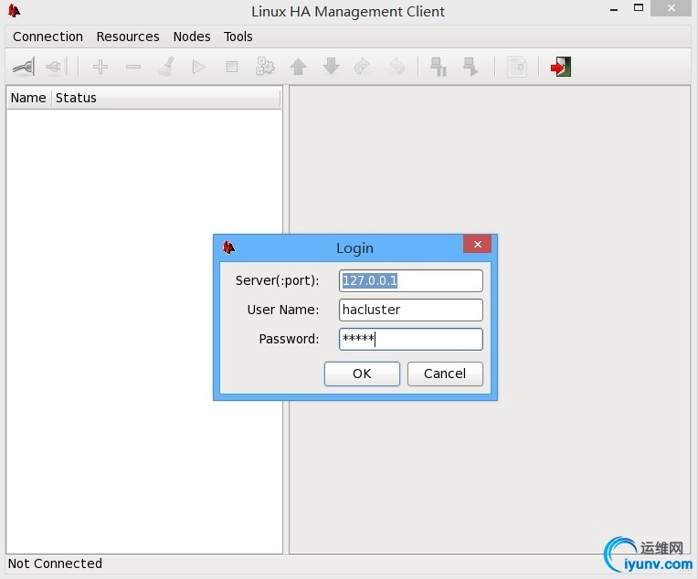

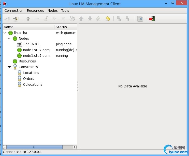

#hb_gui &
1.登陆界面

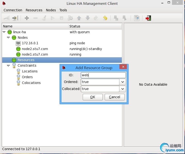

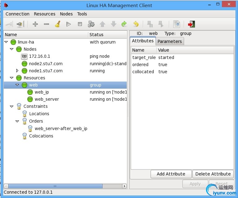

2.定义资源组:

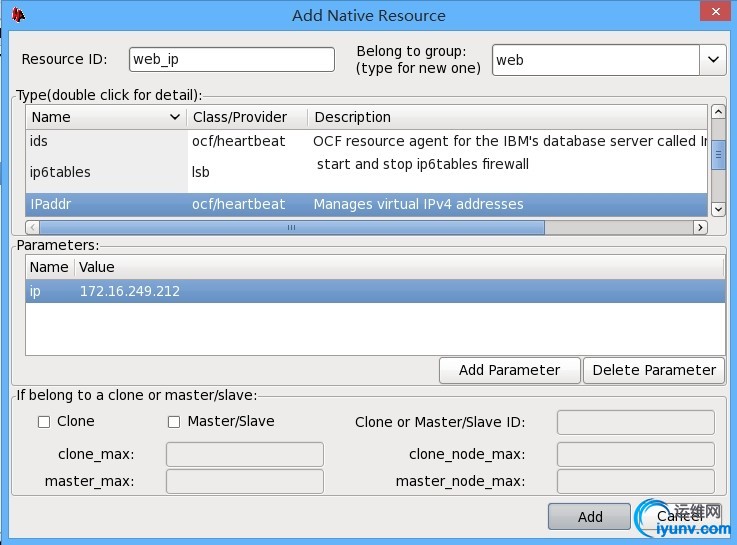

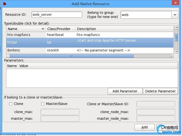

3.定义组中资源:

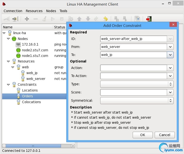

4.定义资源顺序约束:

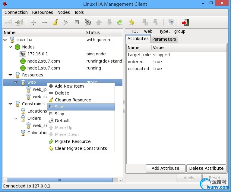

5.启动资源组:

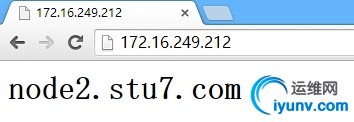

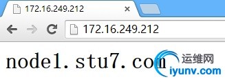

打开浏览器测试:172.16.249.212:

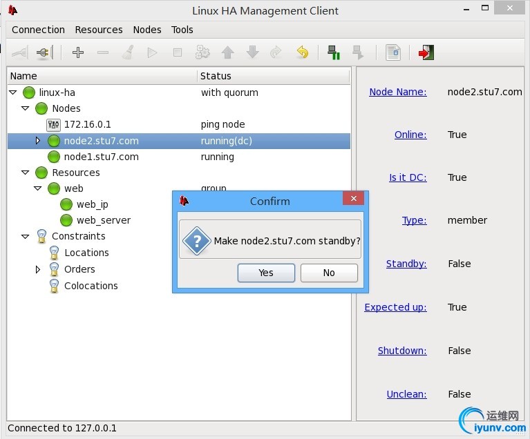

修改node2节点为从:
测试结果正常,搭建完毕!
