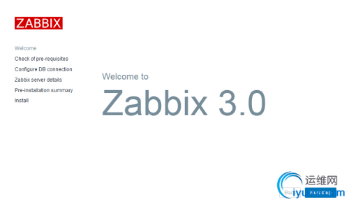

通过浏览器Zabbix_WEB验证,通过浏览器访问http://192.168.149.128/,如下图

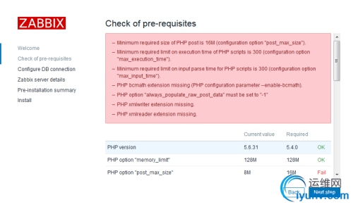

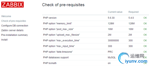

单击下一步,出现如下图所示,如果有错误提示,需要把错误依赖解决完,方可进行下一步操作。
如上异常错误解决方法代码如下,安装缺失的软包,并修改php.ini对应参数的值即可;
yum  install   php56w-mbstring   php56w-bcmath  php56w-gd  php56w-xml   -y
yum  install   gd  gd-devel  -y
sed   -i '/post_max_size/s/8/16/g;/max_execution_time/s/30/300/g;/max_input_time/s/60/300/g;s/\;date.timezone.*/date.timezone  \=  PRC/g;s/\;always_populate_raw_post_data/always_populate_raw_post_data/g'  /etc/php.ini
/etc/init.d/httpd  restart

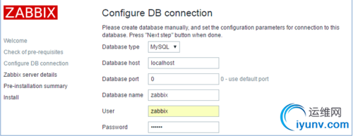

单击下一步,如下图所示,配置数据库连接,输入数据库名、用户、密码,单击Test connection,显示OK,单击下一步即可。

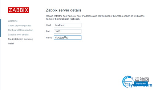

继续单击下一步出现如图13-8所示,填写Zabbix Title显示,可以为空,可以输入自定义的名称。

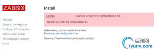

单击下一步,如下图所示,需修创建zabbix.conf.php文件,执行如下命令,或者单击“Download the configuration file”下载zabbix.conf.php文件,并将该文件上传至/var/www/html/conf/,并设置可写权限,刷新WEB页面,zabbix.conf.php内容代码如下,最后单击Finish即可:
<?php
// Zabbix GUI configuration file.
global $DB;
$DB['TYPE']     = 'MYSQL';
$DB['SERVER']   = 'localhost';
$DB['PORT']     = '0';
$DB['DATABASE'] = 'zabbix';
$DB['USER']     = 'zabbix';
$DB['PASSWORD'] = '123456';
// Schema name. Used for IBM DB2 and PostgreSQL.
$DB['SCHEMA'] = '';
$ZBX_SERVER      = 'localhost';
$ZBX_SERVER_PORT = '10051';
$ZBX_SERVER_NAME = '小凡监控平台';
$IMAGE_FORMAT_DEFAULT = IMAGE_FORMAT_PNG;

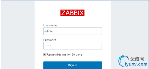

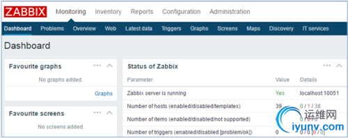

登录Zabbix WEB界面,默认用户名和密码为:admin/zabbix,如下图
