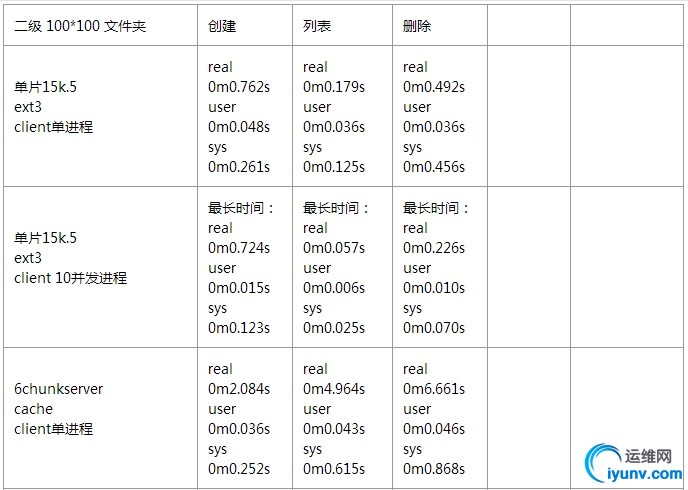

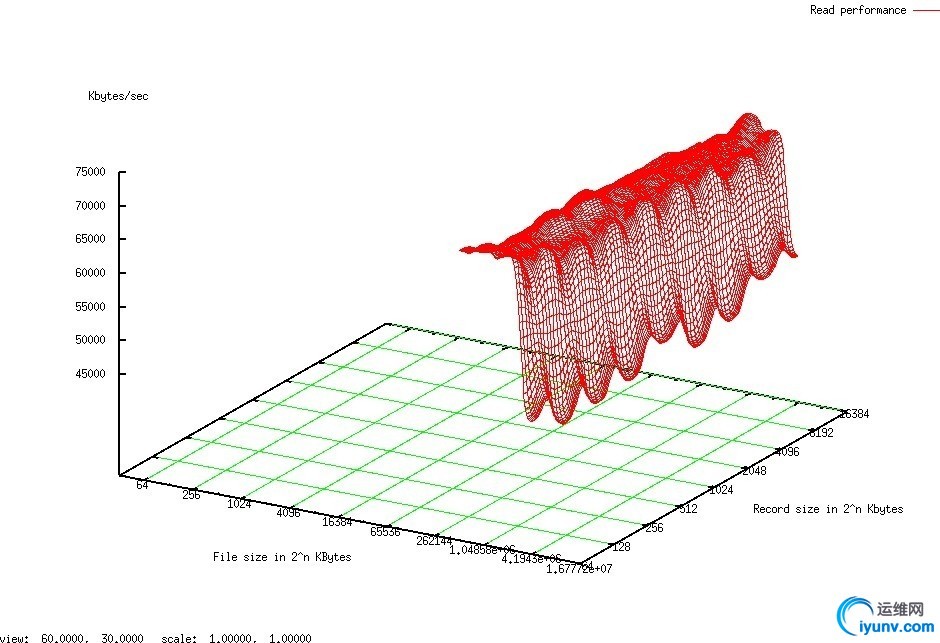

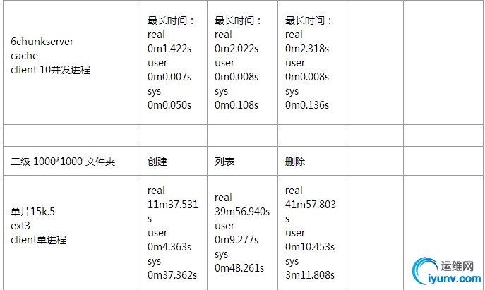

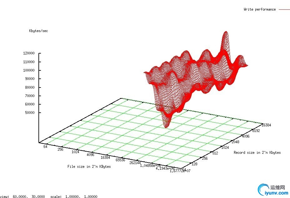

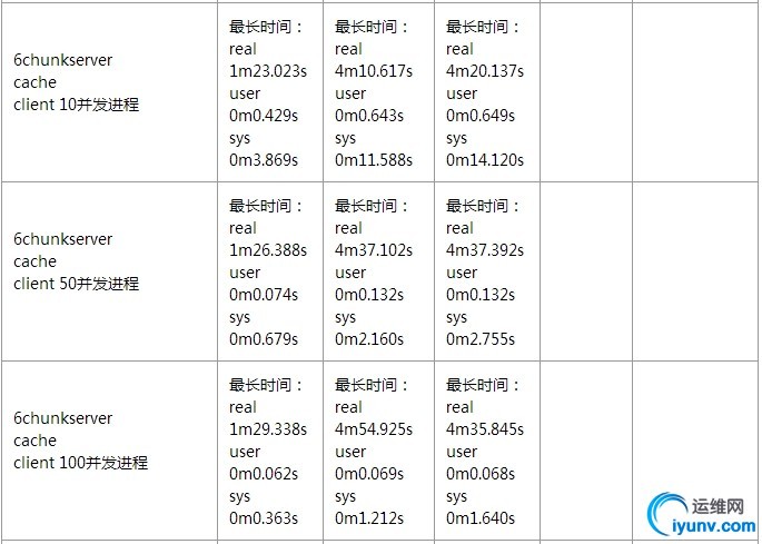

       针对 MooseFS 的性能测试,我这边也没有详细去做。通过伟大的互联网,我找到了几位前辈,针对 MooseFS 所做的详细性能测试,这里我就贴出来展示一下。
1、基准测试情况:
随机读
随机写
顺序读
顺序写
小文件性能测试情况:
        如果想看更多有关 MooseFS 性能方面的测试报告,可以去参考如下链接:
