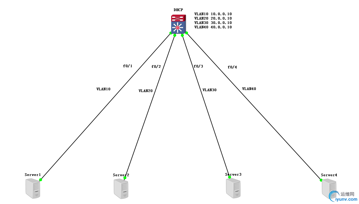

实验拓扑图
一台三层交换机和四台Server
DHCP的基本配置

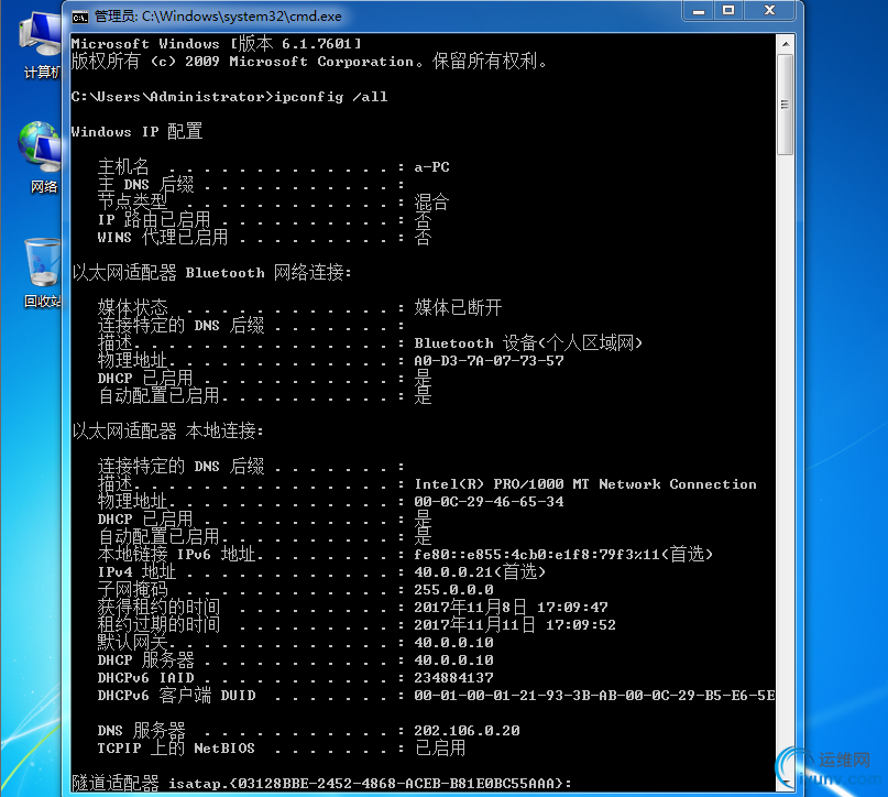

配置完成验证最后一台Server,
其他不一一验证了
