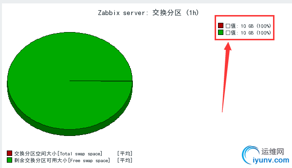

发表于 2017-11-15 14:08:19 | 显示全部楼层 |阅读模式
情况如图,怎么回事

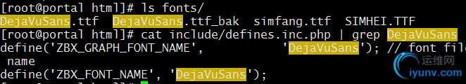

defines.inc.php文件中   define('ZBX_GRAPH_FONT_NAME',        'graphfont');    graphfont换一下就行了

 楼主| 发表于 2017-11-16 10:30:30 | 显示全部楼层
jxcia 发表于 2017-11-16 09:05
更换一下字体看看应该可以!!!
跟换了之后也是这个样子

 楼主| 发表于 2017-11-17 10:06:01 | 显示全部楼层
确定呀,图下面的文字都正常显示,偏偏上面的是框框

在window中拉一个中文字体并将其重命名为 “graphfont.ttf ”,先把 font目录下现有的命名为其他的(反正不是graphfont.ttf就行)在重启apache

累计签到:315 天
发表于 2017-11-21 09:17:30 | 显示全部楼层
Roles_乐 发表于 2017-11-18 08:22
什么意思??指点一下
你把你windows机器上的myth.tty字体上传,然后改成graphfont.tty就行了。  置顶帖里都有说过解决这个显示方块问题的
累计签到:33 天
 楼主| 发表于 2017-11-21 09:40:25 | 显示全部楼层
确定,这个就是我机器上的问题,我也想不通为啥有的显示有的不显示
