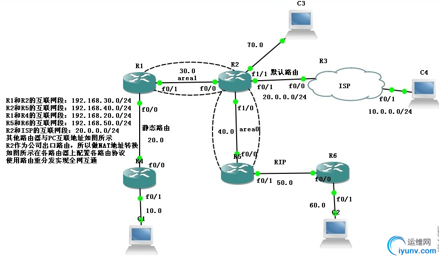

实验
拓扑图:
步骤:
一,使用VPCS配置各PC机的IP地址:
二,在各路由器上配置IP地址和路由协议

二,在各路由器上做路由重分发

  使用debug命令验证:

验证全网互通:
实验完成
