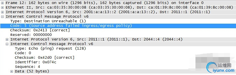

不通,在R1和R3之间抓包可知,如下图:
ICMPv6的类型为1,表示目标不可达,代码字段为5,源地址被入站/出站策略所阻止。
