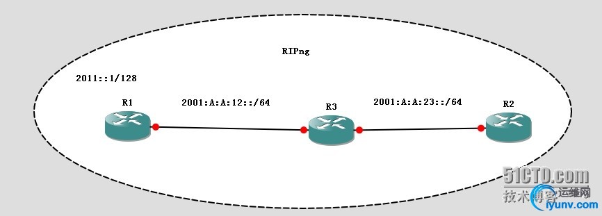

    R1、R2、R3之间运行RIPng,路由配置如下,其它配置略;

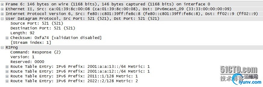

在R1与R3之间抓包分析;
抓包可知,R1在通告路由时,将2011::1/128(R1的环回接口ipv6地址)的跳数设置为1,现在R3上查看该路由的情况

R   2011::1/128 [120/2]//其跳数置为2,增加了1;

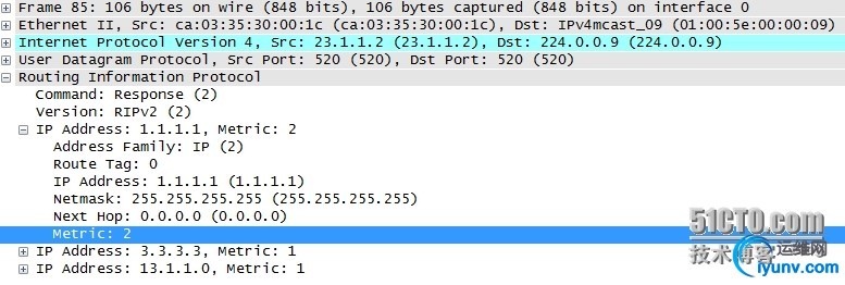

现将R1和R2、R3同时配置RIP协议,配置略,看看路由器R3上的路由的度量值情况与RIPng有什么不同,在R1和R3之间进行抓包如下:
在R1和R3之间抓包可知,R1通告给R3的1.1.1.1/32路由的跳数值为1,现在R3上查看路由表情况

在R2上查看路由1.1.1.1/32的路由情况

在R2和R3之间的接口抓包可知,R3将1.1.1.1/32通告给R2时,其将其度量值(跳数)加1之后,再传递给R2;

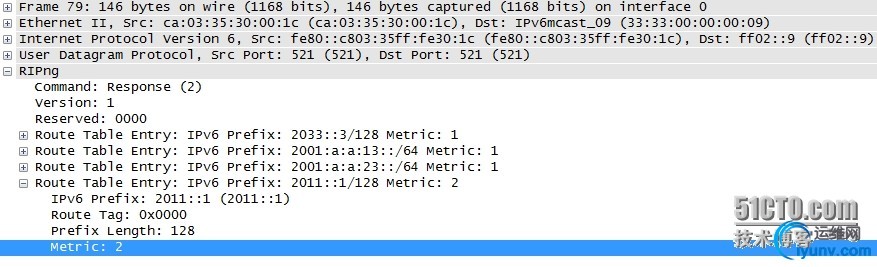

R2#show ipv6 route rip //IPv6 RIP路由表

R   2011::1/128 [120/3]//R1的环回接口路由跳数为3

从抓包结果可以看出来,R3将2011::1/128路由通告给路由器R2时,其度量值为2,而在R2的路由表中查看为其度量值为3,证明路由器R2将其度量值(跳数)递增1;
