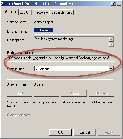

  信息部所使用的的zabbix版本为2.0;数据据版本mysql5.1;zabbix客户端代理安装在c:\zabbix目录下,该文件夹大小占用600k~1M;成功安装后在系统中生成服务“Zabbix Agent”,服务启动方式为自动(如图一所示);监控状态下windows监控代理每天(24小时)的数据传输量是14.0625K,对系统性能的影响小到可以可以忽略不计。当监控参数约为100个时(其中基本参数66个,IIS或SQL参数16到27个不等),每分钟取一个性能值(100*60*24=14400Byte)。
图一:zabbix agent服务图

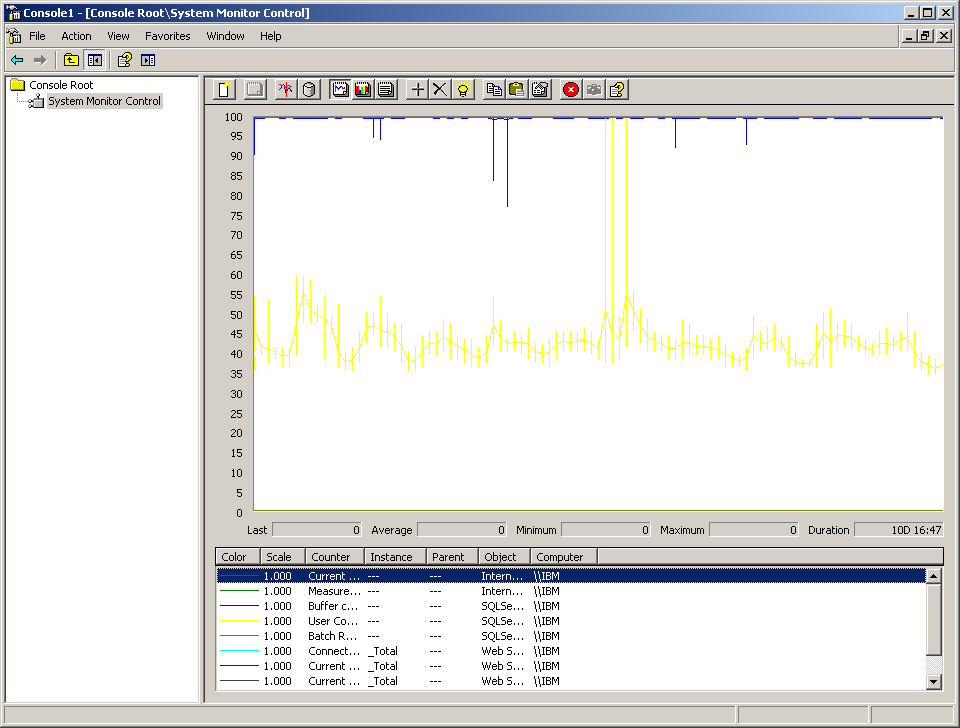

  在Windows操作系统中,查看系统的性能可以通过系统自带的性能监视器查看操作系统的性能指标(如图二五、二六所示)。
图二五:windows性能监视器
图二六:windows性能监视器

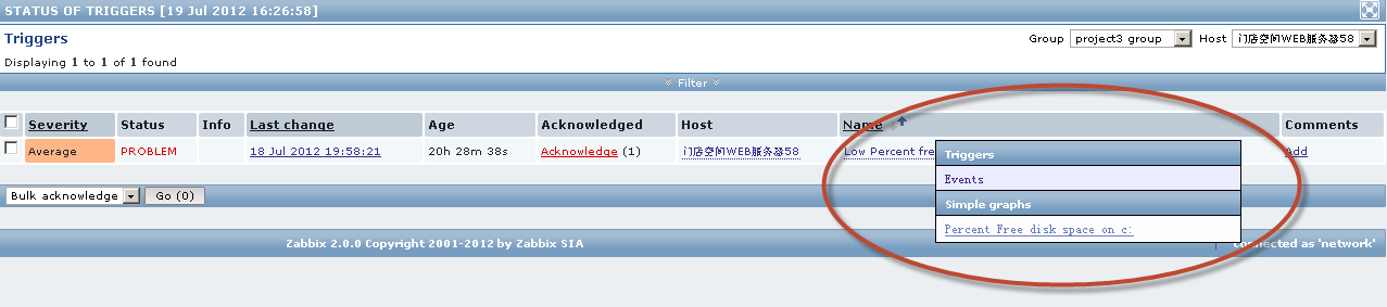

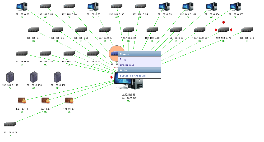

  登入zabbix后首先进入“maps”项查看整体网络的状况,存在问题的服务器会显示警告状态(如图六所示)。点击该问题服务器后在弹出的菜单中选择“status of triggers”可查看该问题的具体描述(如图七所示),在图七中详细记录了问题服务器的主机名称、问题等级、问题的持续时间等状态,其中名称项“name”中记录了触发问题的原因,点击该栏会弹出触发器的菜单项,其中的图形“graph”项中以图形方式显示数据(如图八所示)。本例中服务器故障的触发原因是“Low Percent free disk space on 192.168.0.58 volume c:”C盘空间不足,还可以通过图形项“graph”中找到该服务器显示C盘占用空间(如图九所示),需要注意的是要选择正确的组“group”和主机“host”及显示的图形“C:Used Disk Space Pie Graph”。
图六:maps状态图
图七:服务器事件图

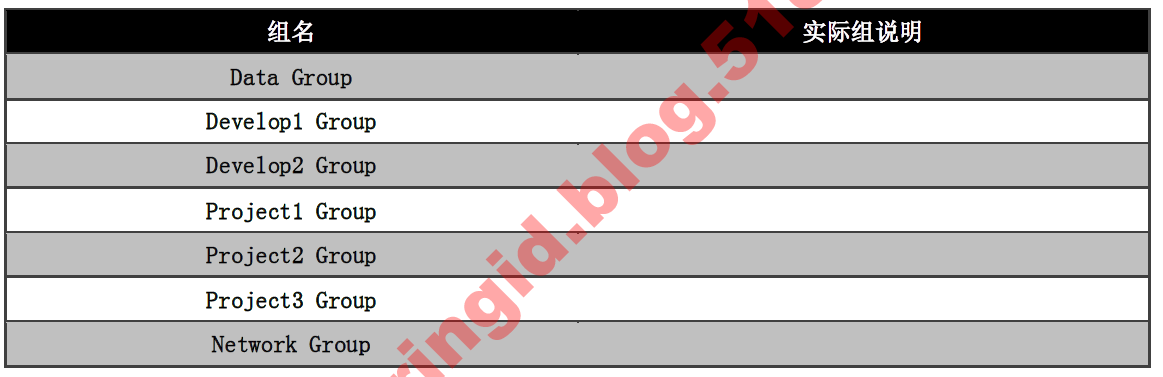

2.5.2 组“group”的说明
  按信息部规划分为多个组,对应关系如下表所示:
2.5.3 各组主机“Host”的说明

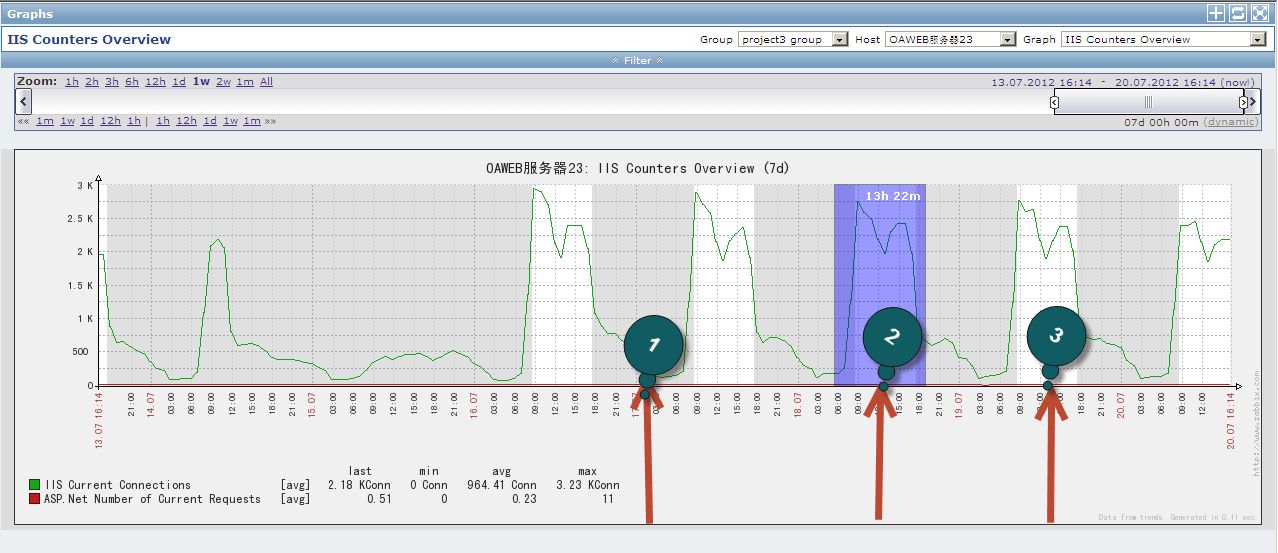

  除了上面几种方式查看图表外,也可以直接选定相应的曲线查看详细的数据图,如图二十三。上图中第2处即为手工选定方式查看数据,其中图中灰色部份(标识1)表示下班时间,白色部份表示上班时间(周一至周五,8:30至17:30)。

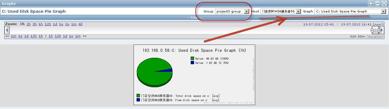

C: Used Disk Space Pie Graph
  C盘可用空间图,记录C盘整体空间大小和已使用空间的详细值和占用百分比,当C盘的可用空间低于整个C盘的5%时会触发“C盘可用空间不足5%的报警,如图十所示。
图十:C盘空间占用图

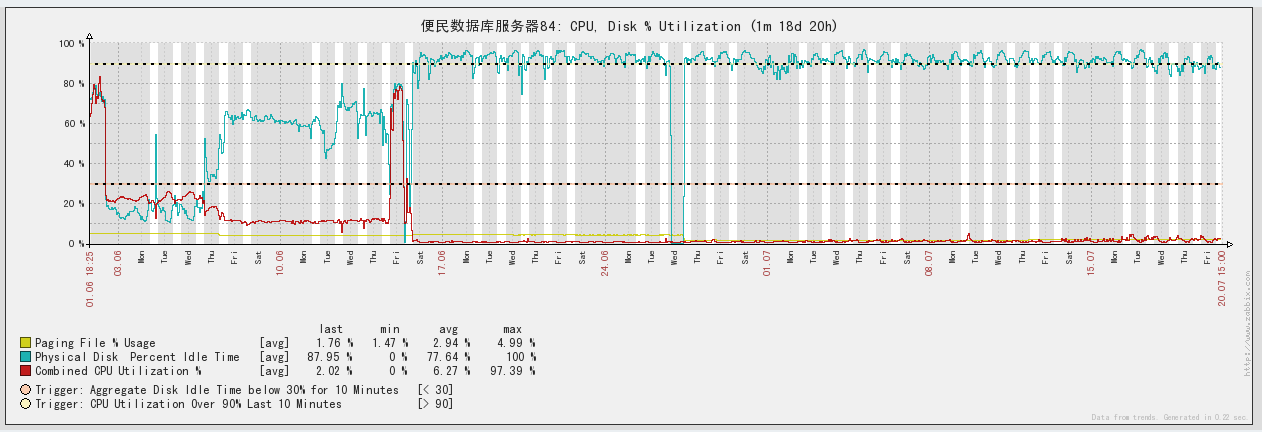

CPU, Disk % Utilization
  CPU、磁盘及虚拟内存利用率图,记录虚拟内存使用率“Paging File(_Total)\% Usage”、物理磁盘空闲率“PhysicalDisk(_Total)\% Idle Time”及CPU使用率“Processor(_Total)\% Processor Time”。其中10分钟内磁盘空闲利用率低于30%或10分钟内CPU利用率达到90%将触发报警。如图十一所示。
图十一:CPU、磁盘及虚拟内存利用率图

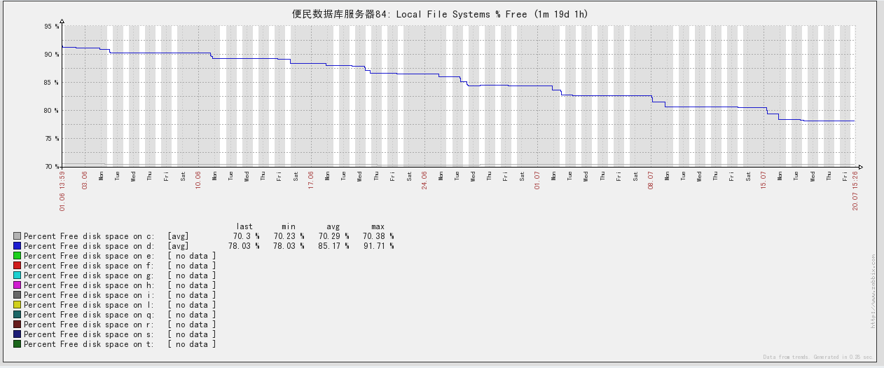

Local File Systems % Free
  逻辑磁盘空闲状态图,记录磁盘的空间使用率“vfs.fs.size[c:,pfree]”。对于系统不存在的磁盘,监控值显示“no data”,如图十三所示。
图十三:磁盘空间使用图(空闲率)

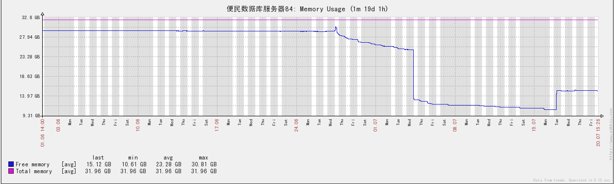

Memory Usage
  内存使用图,记录整体内存大小“vm.memory.size[total]”及内存可用空间大小“vm.memory.size[free]”。如图十四所示。

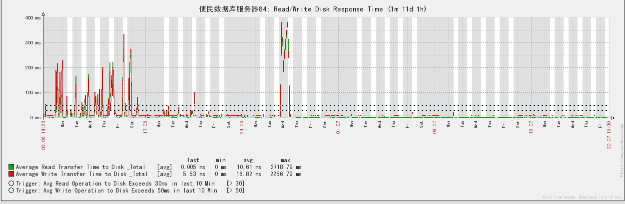

Read/Write Disk Response Time
  磁盘读/写响应时间,记录物理磁盘的读响应时间“PhysicalDisk(_Total)\Avg. Disk sec/Read”以及写响应时间“PhysicalDisk(_Total)\Avg. Disk sec/Write”。其中在10分钟内如果磁盘读操作时间超过30ms或写操作时间超过50ms将触发报警提示。如图十五所示。
图十五:磁盘读写响应时间图

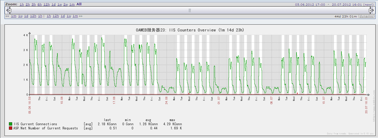

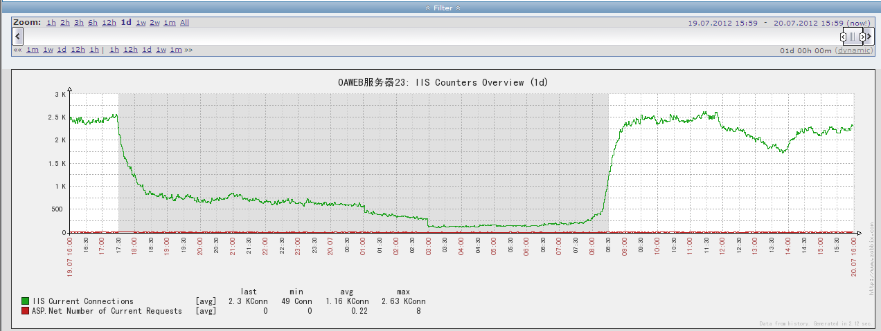

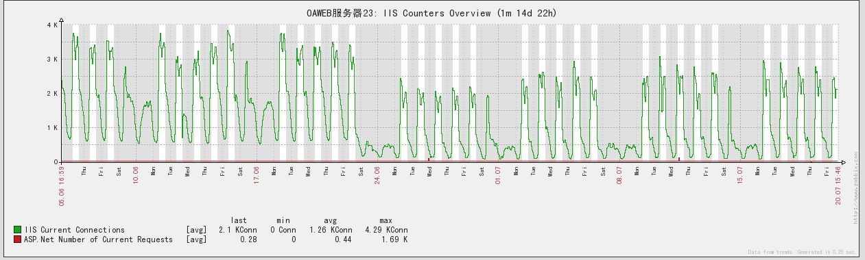

IIS Counters Overview
  WEB性能图,记录WEB服务器的连接数“Web Service(_Total)\Current Connections”及当前asp.NET请求数“ASP.NET\Requests Current”。如图十七所示。需注意WEB服务器默认最大的连接数为4000(4K)。
图十七:web服务性能图

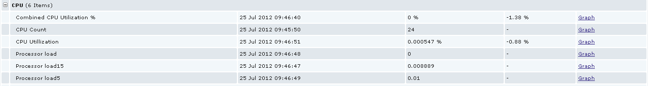

3.1.2 CPU
CPU项(如图二八所示)主要记录CPU的性能及CPU的使用情况共包含6项内容:
图二八:CPU图
Combined CPU Utilization %                                   CPU处理非闲置进程的百分比
CPU Count                                                    CPU内核数量(个数*核*线程数)
CPU Utillization                                             CPU利用率
Processor load                                               CPU负载(一分钟)
Processor load15                                             CPU负载(十五分钟)
Processor load5                                              CPU负载(五分钟)

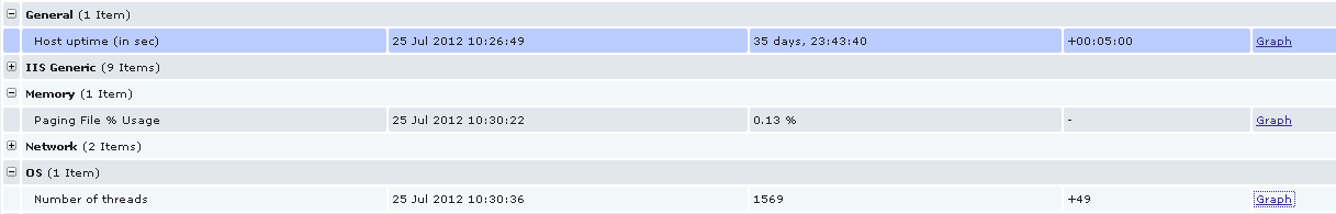

3.1.5 通用“General”、内存“Memory”、操作系统“OS”
  General项记录主机的开机时间,而Memory项主要记录虚拟内存的利用率,OS记录主机的线程数量(如图三一所示),共3项内容:
图三一:Memory、General、OS图
Host uptime (in sec)                                             主机已运行时间
Paging File % Usage                                               虚拟内存利用率
Number of threads                                                主机上运行的线程数量

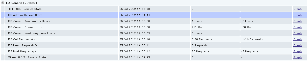

3.1.8 IIS
  IIS项(图三四)记录IIS及WEB相关的性能值,包括服务的状态和相关的性能点,共9项内容:
图三四:IIS图
HTTP SSL: Service State                                 SSL服务状态
IIS Admin: Service State                                IIS Admin服务状态
IIS Current Anonymous Users                             当前IIS匿名访问用户数
IIS Current Connections                                 IIS当前连接数
IIS Current NonAnonymous Users                          IIS当前非匿名用户数
IIS Get Requests/s                                      IIS Get请求数/秒
IIS Head Requests/s                                     IIS Head请求数/秒
IIS Post Requests/s                                     IIS Post请求数/秒
Microsoft IIS: Service State                            IIS服务状态

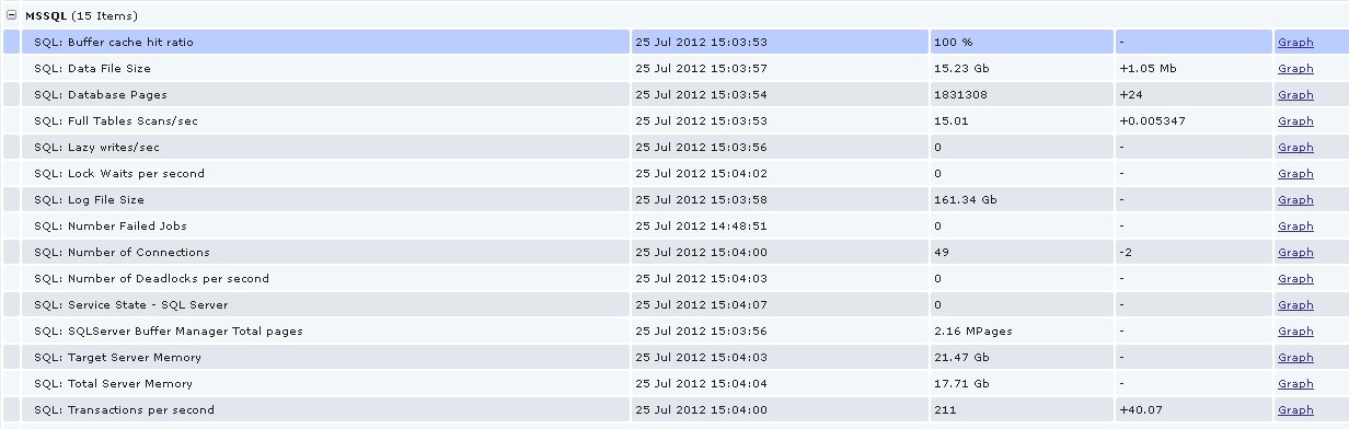

3.1.9 MSSQL
  MSSQL项(图三五)记录microsoft SQL数据库的性能,包括服务状态及相关性能值,共15项内容:
图三五:MSSQL图

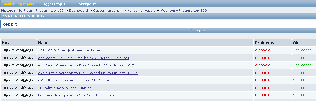

3.2 报表功能Reports
  在zabbix中关于报表的功能有三项:
  Avaliability report:(图三六)整个系统可用的系统报表提供过滤功能。

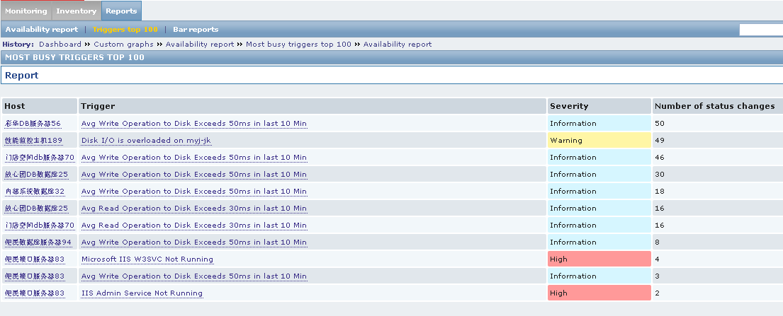

  Most busy triggers top 100:(图三七)提供最常用的triggers 预览。
图三七:triggers top 100图

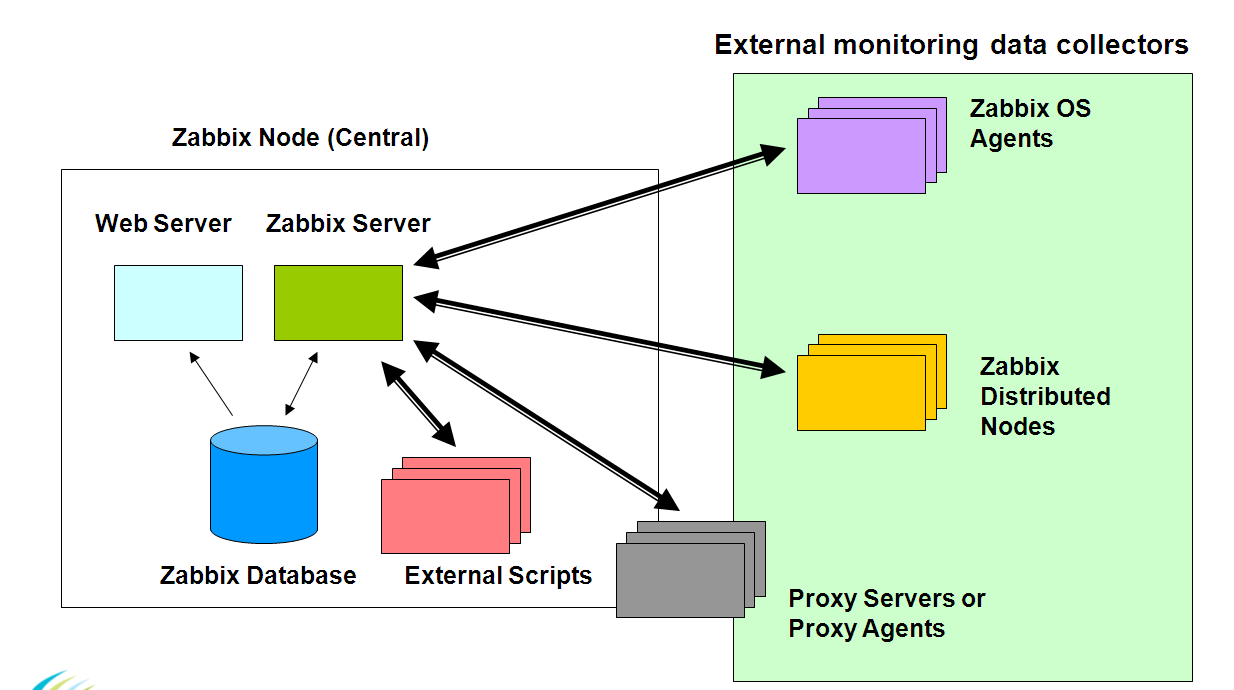

4.1 zabbix架构
  Zabbix支持多种网络方式下的监控,可通过分布式的方式部署和安装监控代理,整个架构如(图四十)所示。

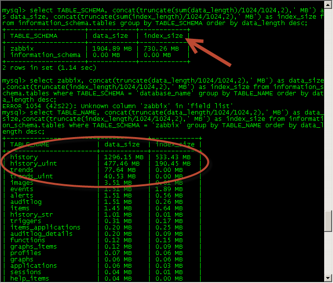

4.2 zabbix数据大小
  2.2中详细介绍了数据在zabbix中的存储方式,对于单个监控值zabbix在后台数据库中会存入三个数值(最大值、最小值、平均值),现阶段数据库空间占用(30台设备44天数据)情况(如图四一)所示。
164003728.jpg 图四一:数据库大小
