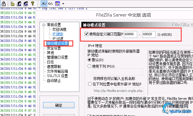

由于配置完成filezilla之后,默认配置是主动模式,所以我们要开启被动模式,并设置大于1024的端口
watermark,size_16,text_QDUxQ1RP5Y2a5a6i,color_FFFFFF,t_100,g_se,x_10,y_10,shadow_90,type_ZmFuZ3poZW5naGVpdGk=.jpg
最后,防火墙入站规则要放开刚才配置的这些大于1024的端口。
