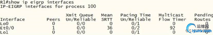

由上述输出可以得到,R1上存在三个接口加入了EIGRP 100进程,并且在E0/0接口上发
现了一个邻居。

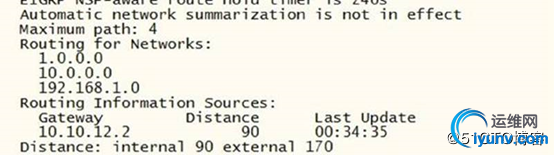

由上述输出可得,在R1上运行了一个EIGRP 100进程,并且该进程为网络1.0.0.0,10.0.0.0,
192.168.1.0运行。同时还显示了相关EIGRP 100的其他一些网络参数,例如管理距离,K值
等。

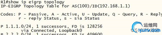

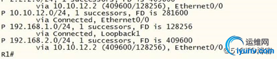

由上述输出可以得到R1目前的EIGRP拓扑信息表项。其中显示了每条路径的后继者,
FD,以及AD。由于本实验中不存在可行性后继者,因此无备份路由。

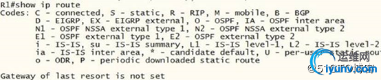

由上述输出可以得到R1目前的路由表项。其中有两条路由条目来自于EIGRP进程。
