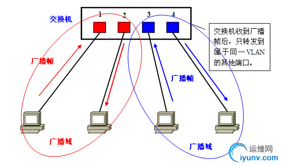

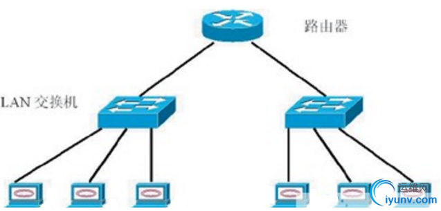

  局域网LAN的发展是VLAN产生的基础,因而先介绍一下局域网LAN
  由Hub、网桥或交换机等网络设备连接同一网段内的所有节点形成局域网(LAN),通常是一个单独的广播域。
  处于同一个局域网LAN之内的网络节点之间可以直接通信
  处于不同局域网段的设备之间的通信则必须经过路由器才能通信。
  上述传统拓扑结构的关键在于用三层设备,即路由器,来隔离不同的LAN,在网络规模增大的情况下存在两个缺陷:
  1. 路由器数量需要增多,网络时延随之加长,进而导致网络数据传输速度的下降。这主要是因为数据在从一个局域网传递到另一个局域网时,必须经过路由器的路由操作: 路由器根据数据包中的相应信息确定数据包的目标地址,然后再选择合适的路径转发出去。
  2. 用户是按照它们的物理连接被自然地划分到不同的用户组(广播域)中。这种分割方式并不是根据工作组中所有用户的共同需要和带宽的需求来进行的。因此,尽管不同的工作组或部门对带宽的需求有很大的差异,但它们却被机械地划分到同一个广播域中争用相同的带宽。
  综上两点,必须选出一种隔离广播域的方式,兼备下述两点
  1.可以不用通过路由器来隔离不同广播域
  2.可以突破地理位置的限制,在逻辑上划分出不同的广播域
  这就是VLAN,IEEE 802.1Q 标准定义了 VLAN Header 的格式。它在普通以太网帧结构的 SA (src addr)之后加入了 4bytes 的 VLAN Tag/Header 数据,其中包括 12-bits 的 VLAN ID。VLAN ID 最大值为4096,但是有效值范围是 1 - 4094。

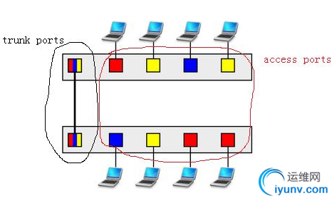

  带 VLAN 的交换机的端口分为两类:
  • Access port:这些端口被打上了 VLAN Tag。离开交换机的 Access port 进入计算机的以太帧中没有 VLAN Tag,这意味着连接到 access ports 的机器不会觉察到 VLAN 的存在。离开计算机进入这些端口的数据帧被打上了 VLAN Tag。

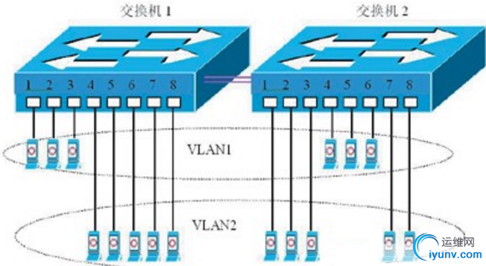

  • Trunk port: 有多个交换机时,组A中的部分机器连接到 switch 1,另一部分机器连接到 switch 2。要使得这些机器能够相互访问,你需要连接两台交换机。 要避免使用一根电缆连接每个 VLAN 的两个端口,我们可以在每个交换机上配置一个 VLAN trunk port。Trunk port 发出和收到的数据包都带有 VLAN header,该 header 表明了该数据包属于那个 VLAN。因此,只需要分别连接两个交换机的一个 trunk port 就可以转发所有的数据包了。通常来讲,只使用 trunk port 连接两个交换机,而不是用来连接机器和交换机,因为机器不想看到它们收到的数据包带有 VLAN Header。

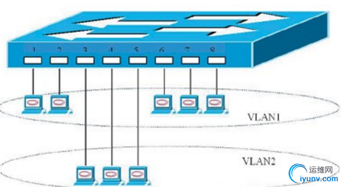

  单台交换机上划分VLAN
  多台交换机上划分VLAN
1.1.2:vlan的类型

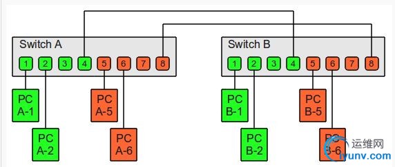

  (1)基于端口的 VLAN (untagged VLAN - 端口属于一个VLAN,数据帧中没有VLAN tag)
  这种模式中,在交换机上创建若干个VLAN,在将若干端口放在每个VLAN 中。每个端口在某一时刻只能属于一个VLAN。一个 VLAN 可以包含所有端口,或者部分端口。每个端口有个PVID (port VLAN identifier)。这种模式下,一个端口上收到的 frame 是 untagged frame,因此它不包含任何有关 VLAN 的信息。VLAN 的关系只能从端口的 PVID 上看出来。交换机在转发 frame 时,只将它转发到相同 PVID 的端口。
  如上图所示,连接两个交换机的同一个 VLAN 中的两个计算机需要通信的话,需要在两个交换机之间连两根线:
  • 一根从 Switch A 端口4 到 Switch B 端口 4 (VLAN 1)
  • 一根从 Switch A 端口8 到 Switch B 端口 8 (VLAN 2)
  (2)Tagged VLANs (数据帧中带有 VLAN tag)
  这种模式下,frame 的VLAN 关系是它自己携带的信息中保存的,这种信息叫 a tag or tagged header。当交换机收到一个带 VLAN tag 的帧,它只将它转发给具有同样 VID 的端口。一个能够接收或者转发 tagged frame 的端口被称为 a tagged port。所有连接到这种端口的网络设备必须是 802.1Q 协议兼容的。这种设备必须能处理 tagged frame,以及添加 tag 到其转发的 frame。
  上图中,两个交换机上的端口8 支持 VLAN 1 和 2, 因此一根线就可以了实现跨交换机的同VLAN 内的计算机互相通信了。

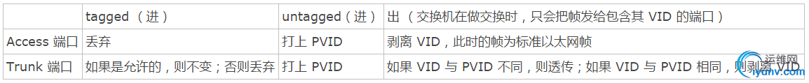

  • 加 VLAN 标签/去 VLAN 标签:
    • 帧接收:从 trunk port 上收到的数据帧必须是加了标签的。从 access port 上收到的数据帧必须是没有加标签的,否则该帧将会被抛弃。
    • 帧处理:根据上述转发流程决定其发出的端口。
    • 帧发出:从 trunk port 发出的帧是加了标签的。从 access port 上发出的帧必须是没加标签的。

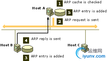

  二层网络使用 MAC (media access control address)地址作为硬件的唯一标识。基于 TCP/IP 协议的软件使用 ARP 来将 IP 地址转化为 MAC 地址。

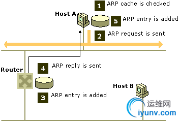

  1. 目的 IP 地址在同一网段的话
    该示例中,Host A 和 B 在同一个网段中。A 的 IP 地址是 10.0.0.99,B 的 IP 地址是 10.0.0.100。当 A 要和 B 通信时,A 需要知道 B 的 MAC 地址。该过程经过以下步骤:
(1)A 上的 IP 协议栈知道通过B 的 IP 地址可以直接到达 B。A 检查它的本地 ARP 缓存来看B 的 MAC 地址是否已经存在。
(2)如果A 没有发现B 的 MAC 地址,它发出一个 ARP 广播请求,来询问“10.0.0.100 的 MAC 地址是什么?”,该数据包:
SRC MAC: A 的 MAC
DST MAC:FF:FF:FF:FF:FF:FF
SRA IP: A 的 IP
DST IP: B 的 IP
(3)该网段中所有的电脑都将收到该包,并且会检查 DST IP 和自己的IP 是否相同。如果不同,则丢弃该包。Host B 发现其IP 地址和 DST IP 相同,它将 A 的 IP/MAP 地址加入到自己的ARP 缓存中。
(4)B 发出一个 ARP 回复消息
SRC MAC: B 的 MAC
DST MAC:A 的 MAC
SRA IP: B 的 IP
DST IP: A 的 IP
(5)交换机直接将该包交给 host A。A 收到后,将 B 的 MAC/IP 地址缓存到 ARP 缓存中。
(6)A 使用 B 的 MAC 作为目的 MAC 地址发出 IP 包。

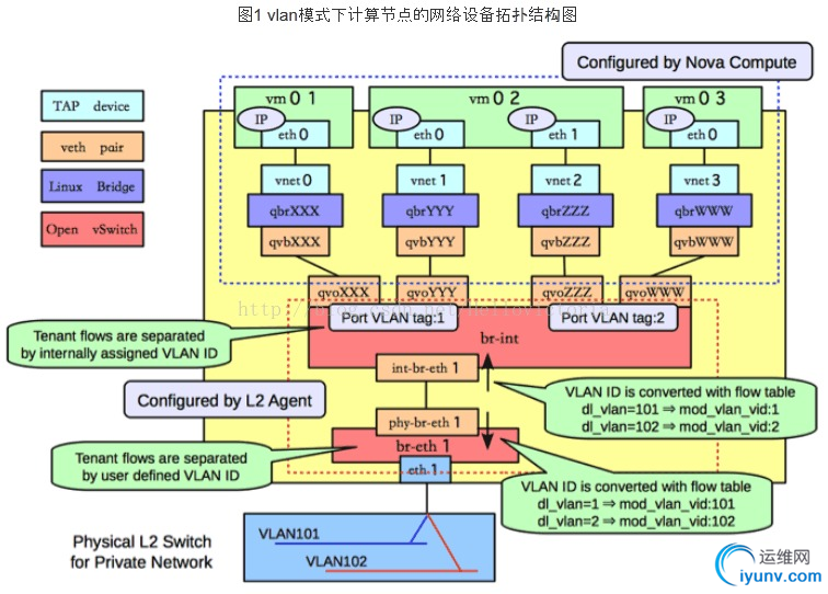

  当 Neutron L2 Agent (OVS Agent 或者 Linux Bridge agent)在计算和网络节点上启动时,它会根据各种配置在节点上创建各种 bridge。以 OVS Agent 为例,
  (1)创建 intergration brige(默认是 br-int);如果 enable_tunneling = true 的话,创建 tunnel bridge (默认是 br-tun)。
  (2)根据 bridge_mappings,配置每一个 VLAN 和 Flat 网络使用的 physical network interface 对应的预先创建的 OVS bridge。
  (3)所有虚机的 VIF 都是连接到 integration bridge。同一个虚拟网络上的 VM VIF 共享一个本地 VLAN (local VLAN)。Local VLAN ID 被映射到虚拟网络对应的物理网络的 segmentation_id。
  (4)对于 GRE 类型的虚拟网络,使用 LSI (Logical Switch identifier)来区分隧道(tunnel)内的租户网络流量(tenant traffic)。这个隧道的两端都是每个物理服务器上的 tunneling bridge。使用 Patch port 来将 br-int 和 br-tun 连接起来。
  (5)对于每一个 VLAN 或者 Flat 类型的网络,使用一个 veth 或者一个 patch port 对来连接 br-int 和物理网桥,以及增加 flow rules等。
  (6)最后,Neutron L2 Agent 启动后会运行一个RPC循环任务来处理 端口添加、删除和修改。管理员可以通过配置项 polling_interval 指定该 RPC 循环任务的执行间隔,默认为2秒。

2.4:Neturon虚拟网络
  (1)一个计算节点上的网络实例
  它反映的网络配置如下:
  • Neutron 使用 Open vSiwtch。

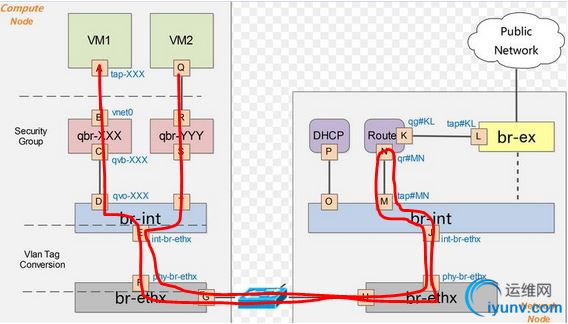

  • 一台物理服务器,网卡 eth1 接入物理交换机,预先配置了网桥 br-eth1。
  • 创建了两个 neutron VLAN network,分别使用 VLAN ID 101 和 102。
  • 该服务器上运行三个虚机,虚机1 和 2 分别有一个网卡接入 network 1;虚机2 和 3 分别有一个网卡接入 network 2.
  Neutron在该计算节点上做的事情:
  创建了OVS Integration bridge br-int。它的四个Access口中,两个打上了内部vlan Tag1,连接接入network1的两个网卡;另外两个端口打上的是vlan tag 2
  创建一对patch port连接br-int和br-eth1
  设置br-int中的flow rules。对从access ports进入的数据帧,加上相应的vlan tag,转发到patch port;从patch port进入的数据帧,将vlan id 101修改为1,102修改为2,再转发到相应的access ports
  设置br-eth1中的flow rules。从patch port进入的数据帧,将内部vlan id 1修改为101,内部vlan id 2修改为102,再从eth1端口发出。对从eht1进入的数据帧做相反的处理

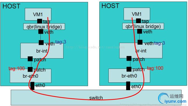

  (2)再加上另一个连接到同一个物理交换机的服务器(加上 neutron 网络使用的 VLAN ID 为 100,物理 brige 为 br-eth0):
  Neutron 实现了基于物理 VLAN 交换机的跨物理服务器二层虚拟网络。
  (3)连接到同一物理交换机的网络节点的情况
  (4)网络流向
  • 不同物理服务器上的虚机,如果 VM1 和 VM2 属于同一个 tenant network 的同一个subnet,那么两者的通信直接经过 物理交换机 进行,不需要做到网络节点。如图10 所示。
  • 相同物理服务器上的虚机,如果 VM1 和 VM2 属于同一个 tenant network 的同一个subnet,那么两者的通信直接经过 br-int 进行。
  对其他虚机之间数据交换情形,都算作跨子网的数据流向,都需要经过网络节点中的 Router 进行 IP 包的路由。(也可以直接使用连接物理交换机的物理路由器)。
