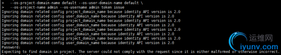

  #openstack --os-auth-url http://controller:35357/v3 \
--os-project-domain-name default --os-user-domain-name default \
--os-project-name admin --os-username admin token issue
这里会遇到错误:

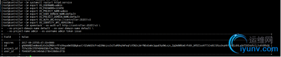

由于是Http错误,所以返回Apache HTTP 服务配置的地方,重启Apache 服务,并重新设置管理账户:
  # systemctlrestart httpd.service
  $ export OS_USERNAME=admin
  $ export OS_PASSWORD=ADMIN_PASS
  $ export OS_PROJECT_NAME=admin
  $ export OS_USER_DOMAIN_NAME=Default
  $ export OS_PROJECT_DOMAIN_NAME=Default
  $ export OS_AUTH_URL=http://controller:35357/v3
  $ export OS_IDENTITY_API_VERSION=3
执行完后再次执行
 输入密码之后,有正确的输出即为配置正确。
图2.4 admin认证服务验证

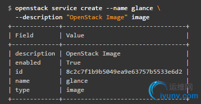

  创建``glance``服务实体:
  #openstack service create --name glance \
--description "OpenStack Image" image
                          图3.1 创建glance服务实体

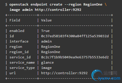

  #penstack endpoint create --region RegionOne \
image admin http://controller:9292
                                      图3.4 创建镜像服务API端点

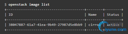

  查看:
   #openstack image list
                               图3.6 确认镜像上传
有输出证明glance配置正确

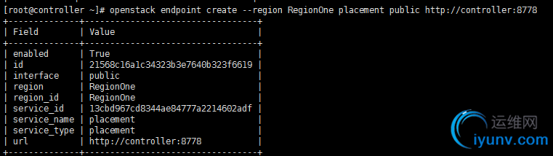

#openstack user create --domain default --password-prompt placement
#openstack role add --project service --user placement admin
#openstack service create --name placement --description "Placement API" placement
#openstack endpoint create --region RegionOne placement public http://controller:8778
# openstack endpoint create --region RegionOne placement internal http://controller:8778
#openstack endpoint create --region RegionOne placement admin http://controller:8778

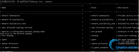

#openstack extension list --network
#openstack network agent list

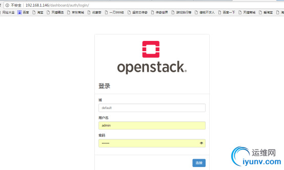

6.2登录
在网页上输入网址http://控制节点ip/dashboard/auth/login
域:default
用户名:admin或者demo
密码:自己设置的
                                              图6.1 登录页面
