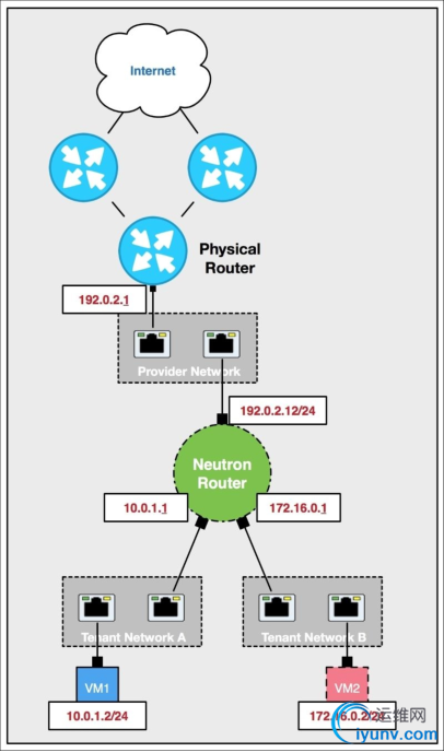

  路由器同样是主机linux系统内的一个网络命名空间,单机部署时,一般部署在物理集群的网络节点上,一边连接租户网络,一边连接外部网络。下图是openstack官方文档中对neutron router的介绍:
  图中br-int、br-ex、br-eth 是ovs的交换机,路由器和虚拟主机一样连接在br-int上,用户的每一个私有网段都会连接到路由器的一个接口上,同时路由器上行连接到外部交换机上,实现用户私有网络与外部的通信。并由主机上的 L3 Agent 来完成路由器的配置。图中的 dnsmasq 是linux上的一个小型服务器,neutron 用它来实现 DHCP server 的功能,租户的每一个私有网络都会创建一个对应的 dnsmasq 实例。
  内网与外部网络之间的NAT地址转化则是在路由器上完成。NAT转换使用的是在安全组的介绍中提到过的iptables。由iptables对数据包源地址或目的地址进行重写,实现路由器的SNAT和DNAT。

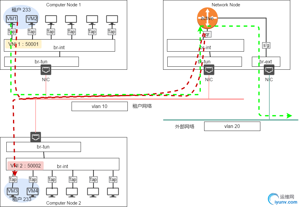

  集中路由模式的问题显而易见,网络节点上的路由成为流量的瓶颈点和故障点。在这种模式所有租户的VPC之间的流量的都经由网络节点上的路由器转发,当云上的租户较多,所有的流量都汇集到网络节点的设备上,会直接导致网络拥塞。同时单个router出现故障,如被重启时,租户网络之间就无法通信了。

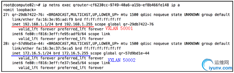

  通过ip netns exec命令可以查看ar路由器的接口信息和命名空间,每个路由器实例都共享相同的接口名称、IP地址、MAC地址。
  控制节点:
  计算节点:
  可以看到,控制节点和计算节点上的两个路由器都包含ip地址为192.168.1.1 的qr-29db7422的接口,这个接口都连接到同一个子网 VPC 。VPC内的虚拟机需要跨子网通信时,可以就近将数据包发往本地的网关。本地的路由实例收到数据包后进行路由。
  不过这也带来一个显著的问题,如果两个路由器的接口使用相同的 IP 地址和 MAC 地址的话,那么交换机将从不同的接口上学到相同的MAC地址,在交换机收到虚拟机发来的目的MAC地址为网关的二层帧的时候,交换机将不知道要将数据包发送到哪个接口上,这将导致交换机转发表的震荡。

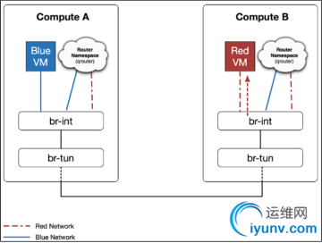

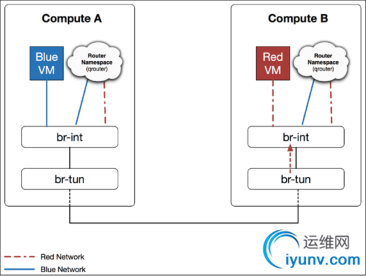

  不同子网的虚拟机跨主机之间通信的这一详细过程如下:
  第一步:blue VM将数据包发往本地的网关,数据包的源mac地址为虚拟机网卡,目标mac地址为路由器在的接口。Br-int在收到数据包后将它发送给本地的router。
  第二步,本地路由实例查找路由表后,发现Red VM 位于子网red,因此将数据包从路由器位于子网2的端口发送出去。此时处理还正常,源 MAC 地址为路由器在子网 Red 的 MAC 地址,目的地址为 Red 子网内 Red VM的地址。同时发往 br-int。
  如果 br-in t如果不加任何修改,直接转发,br-tun势必从多台物理主机收到相同的 MAC,br-tun将无法正常回包。所以此 时br-int  会将路由器发来源 MAC 地址转换为主机的独立MAC,这样 br-tun 收到的数据包分别来自不同的主机。
  第三步:接下来,br-tun 看到目的为Red VM ,正常将数据包转发给位于主机B。
  第四步:主机B上的 br-tun 收到数据包之后,正常将数据包解封装,并根据流规则添加local vlan的标签,并转发给br-int。
  第五步:主机B上的br-int 在收到数据包后,知道要发给 vlanxx 内的Red VM。同时主机B上的 br-int将包的源 MAC 地址从主机A的独立 MAC 转换为路由器在 Red 子网的接口的 MAC。
  第六步:br-int 根据流规则去掉vlan标签随后转发到对应的red VM。
  经过这一系列的转换,Red VM以为自己全程在与本地路由器在通信,而实际上数据包是从另一台主机上的路由器发来的。而在br-tun看来,只是三个不同 MAC地址的主机在通信而已。

  Neutron 默认开启了SNAT,没有绑定FIP的虚拟机访问外部网络时,路由器会将数据包中虚拟机的内网地址改写为路由器外部接口的地址。集中式路由、HA路由、分布式路由都支持SNAT。当使用DVR时,只有工作于dvr_snat模式的路由器才负责与外部的网络的通信和SNAT。
  传统模式下,所有与外部交互的流量都通过网络节点上的路由器上,并通过浮动地址与外部通信。SANT 命名空间专门用作 SNAT服务,浮动IP和路由上的SNAT都是由它实现。
  Dvr-snat模式下,路由器会附加一个同名的nat命名空间。创建后,路由器不再与外部网络直接连,而是通过SNAT的 qg 端口与外部连接。同时,SNAT上还有一个端口连接到内网,这个内网端口的地址与路由器内网接口的地址在同一个子网。例如同为 192.168.1.0/24.
  路由器的内网接口
  snat的两种接口
  计算节点上添加的默认路由
  注意,此时计算节点上的默认路由指向了SNAT的内网接口地址。SNAT收到包后会修改包头的源IP地址为外网接口的地址,然后转发到外部网络。

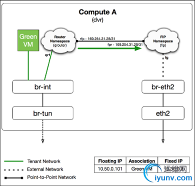

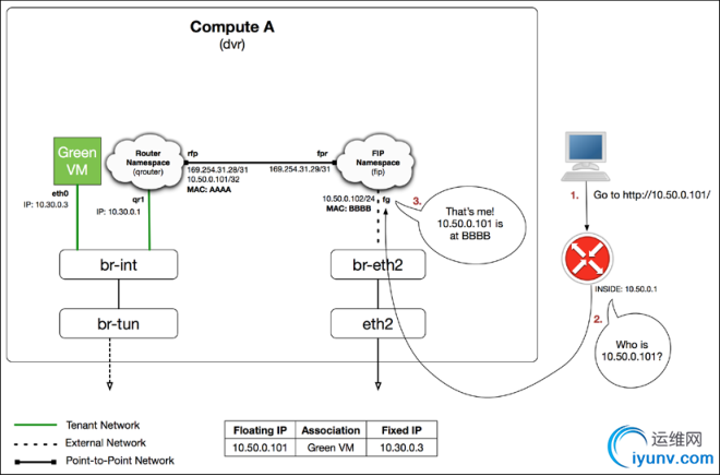

  浮动IP本质上是1对1的静态NAT,将主机的内网地址翻译成公网地址,实现主机与外部的通信。当租户创建FIP关联时,neutron L3agent即在节点上创建一个network namespace,作为3层的插件来实现NAT地址转换。FIP一端连接外部网络、一端连接着路由器。
  当浮动IP直接关联到虚拟机上时,计算节点上的L3 agent会创建一个新浮动ip命名空间(fip namespace),并创建新的 fg 端口与浮动ip所属的外部网路进行通信。fip命名空间依靠该端口与外部网络通信,该端口也需要配置一个外部网络的ip地址。
  该计算节点上的路由器命名空间也连接到相同的外部网络,则会通过一个veth接口与fip的命令空间相连,并且会使用169.254.x.x地址段中一个反掩码为/31的ip地址作为接口地址。每个主机上只有一个fip命名空间,多个路由器连接到这一个命名空间。
  在路由器这端,接口名称为rfp (router to FIP)
  在fip 命名空间这端,接口名称为fpr(FIP to router)
  同时qrouter的命名空间中会添加一条新的源路由规则:
    32768: from 10.30.0.3 lookup 16
  其中 对应的路由条目为:
  也就是,当关联了浮动ip的vm与外界通信时,默认会通过rfp接口转发到FIP命名空间中进行处理。所有的计算节点上都可能有主机需要通过 FIP 来连接外部网络,这要求所有的物理主机都有网卡连接到外部网络。这会导致公网ip的浪费,现实中通过其他途径来解决这一问题。
ARP代理
  之前的内容都是内网上行的流量,那么从外界进入内网的流量呢?这就涉及到南北向流量的最核心的问题——上下行流量的对称性。特别是云环境中,虚拟机会任意漂移,绑定了FIP的虚拟机可能出现在集群的任意一台主机上,这就给路由带来了很大的困扰。
  arp代理用于fip 回包
  FIP的fg接口上设置了公网地址,同时FIP可能还关联了多个绑定了公网IP地址的云主机,当路由器需要知道这些云主机在哪时,例如访问一个绑定了公网IP的web服务云主机。这时FIP会启用ARP代理,即当外界的路由器发起ARP请求时,FIP会通过将自己的MAC地址提供给路由器,这样路由器能够正常回包,而又不用每个云主机都绑定一个不同的FIP。
  这要求外界的路由器接口与这些FIP之间具备二层的互联能力,路由器的ARP的广播包能够直接传递到集群的主机。

  Neutron  router的三层功能发展至今已经基本能够满足云上租户的需求。租户可以基于以下的拓扑组建自己的云上三层网络。租户不同的VPC通过路由器连接在一起,实现VPC之间、VPC和外网之间的通信。
  三层路由器逻辑拓扑
  DVR逻辑拓扑

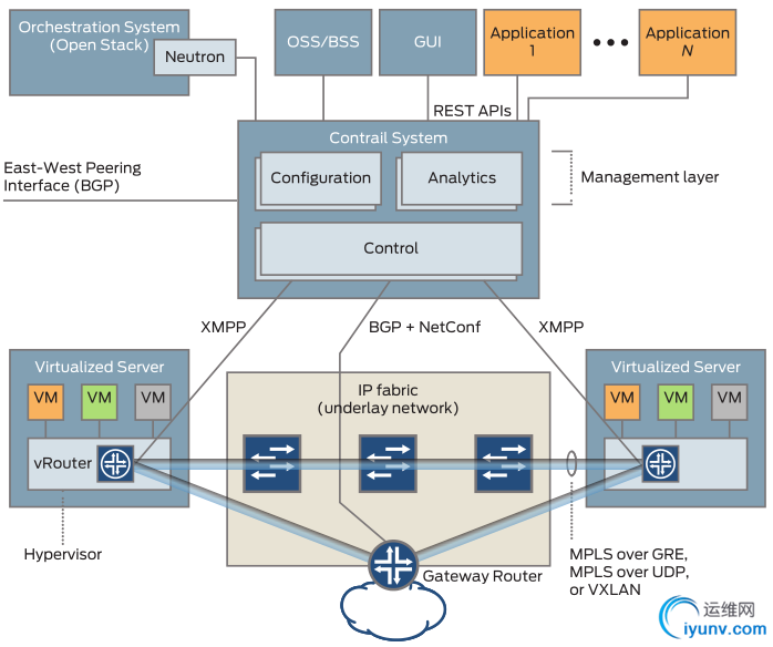

  Juniper 在SDN方面收购了open contrail 与其硬件路由器、虚拟防火墙一起组成了较为完整的云数据中心SDN解决方案。并可以与openstack平台集成,实现网络的自动化编排。
  Open Contrail 架构

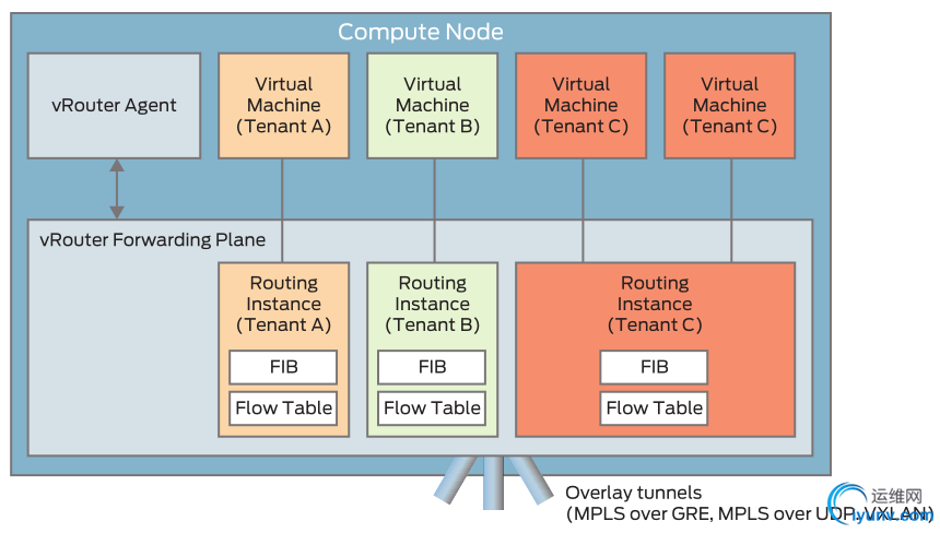

  Contrail 的控制器包含三大组件,分别是配置、分析、控制。配置组件负责与其他系统的对接(如,Openstack Neutron),并将北向的应用层的需求翻译成对网元的操作,控制组件负责将配置信息同步到各个网元中,分析系统则实时从网元中获取数据并进行呈现。
  转发层面则是由分布在各个计算节点上的vRouter完成,vRouter定位类似OVS,本身由vRouter Agent和位于hypervisor中的转发平面构成。vRouter Agent通过XMPP与控制器通信,获取路由等信息,并植入到转发平面中。转发平面上的转发表(FIB)记录了到达各个目标主机的路由信息,同时其包含的流表则提供了丰富的防火墙、负载均衡等功能。
  相比Neutron更为优势的是,OpenContrail 的服务链支持更为智能的转发策略。并支持通过gateway节点实现租户网络与外部Internet或VPN的连接。得益于juniper在硬件领域的优势,gateway节点可以选用 Juniper Networks MX 系列 3D 通用 Edge Routers 和 QFX 系列 、EX 系列的交换机。
  MX系列路由器
  juniper的MX系列路由器有着不错的性能和丰富的特性,支持MPLS、BGP、VPN、VXLAN、和VRF等特性,基本可以满足云租户的各种出口场景的使用需求。并且也可以扩展DPI、防火墙、负载均衡等等线卡。
  而且Contrail 控制模块与Gateway之间是通过BGP协议来交换路由信息的,这也是现如今大部分硬件路由器和软件路由广泛支持的协议,所以使用非juniper的路由器无需改动也一样能达到相同的效果,仅仅只是缺失部分juniper独有的特性。
  OpenContrail的解决方案在转发层面虽有不同但与openstack是非常类似的,同时通过bgp协议对硬件设备的的统一编排,实现租户与外部、租户与租户之间L2-L7的服务链实现。整个方案的架构上没有明显的短板,难怪的获得了Mirantis 的认可,作为其openstack发行版默认的SDN组件,将来很有可能将完全替代 Neutron,成为其私有云甚至容器平台的SDN解决方案。但技术的先进不能决定产品的成功,未来还等 OpenContrail 给出答案。

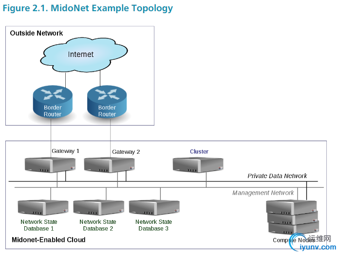

  midonet同样采用的是分布式架构,没有中心化的网络节点,所有节点的流量都由计算节点本地的midolm agent来路由,但是midonet 引入了一个 gateway 节点,网关节点上运行开源的BGP Daemon ( Quagga )路由软件,通过BGP实现外部网络与Internet之间的路由交换。新版的(5.0以后)midonet以及支持创建多个gateway实现出口的分流。
  midonet的实现与vmware类似。通过 Provider router 来实现云内网络与云外网络的互联,provider router可以代替传统的出口路由器或者VPN设备,而云内部的流量则由计算节点上的网络agent来管理和维护。
