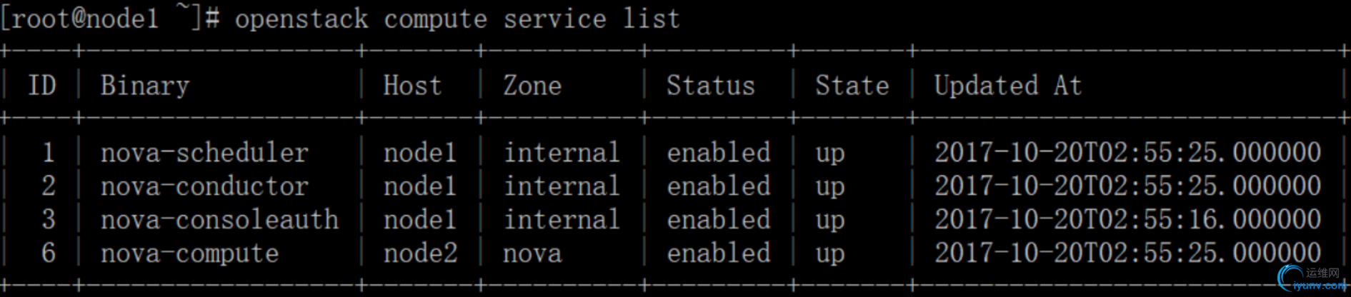

  控制节点和计算节点都安装完成后,于是需要将计算节点添加到控制节点,于是接下来的操作在控制节点node1上操作:
将上面创建的计算节点添加到cell 数据库中,以下操作在控制节点上执行:
# source admin-openrc   进行身份认证
# openstack compute service list --service nova-compute

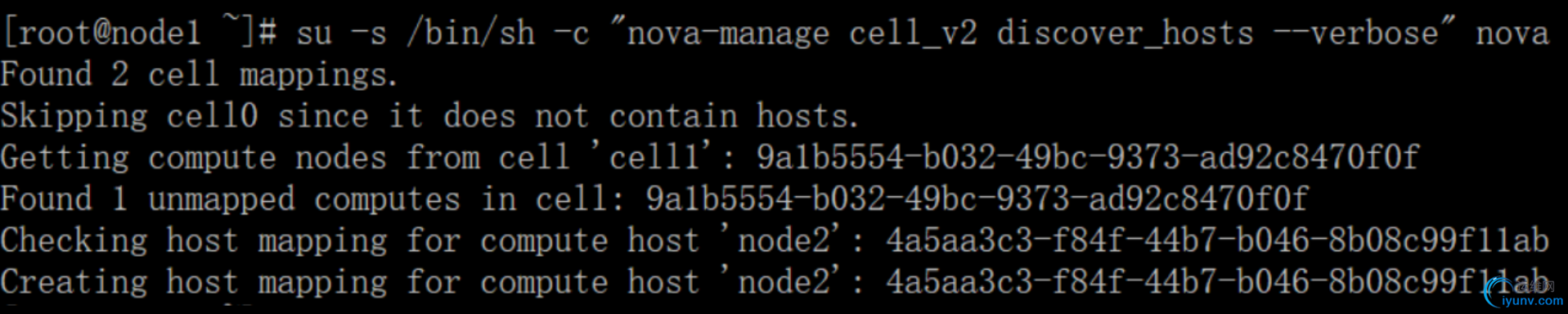

发现计算hosts:
# su -s /bin/sh -c "nova-manage cell_v2 discover_hosts --verbose" nova
当你添加了一个计算节点,必须执行上面的nova-manage cell_v2 discover_hosts命令在控制节点上,另外也可以设置一个恰当的间隔进行发现:

  最后检验操作:在控制节点node1上执行
  列出计算服务组件
