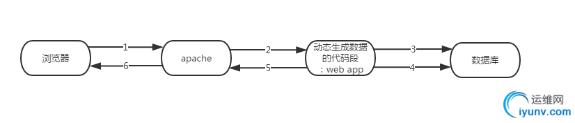

  因web server比如apache只能处理静态请求,所以对于动态请求,你需要编写专门的程序来处理
  随着互联网的发展,越来越多的用户数据需要永久保存下来,文件是可以永久保存,但是文件的数据处理性能太低,于是引入了数据库,并慢慢成为了网站大后端的主流
  apache无法处理动态请求,所以我们需要自己编写一个个的功能来处理这些动态请求(注意:这些动态请求有的需要查询数据库有的则不需要)
  举例说明:
处理动态请求的伪代码,可以称之为web application,或者简web app
一:接收apache提交过来的用户请求,触发函数运行
二:连接数据库
三:操作数据库(增删改查)
四:根据获取的数据进行其他逻辑处理
五:返回给apache数据
六:关闭数据库
如下图:

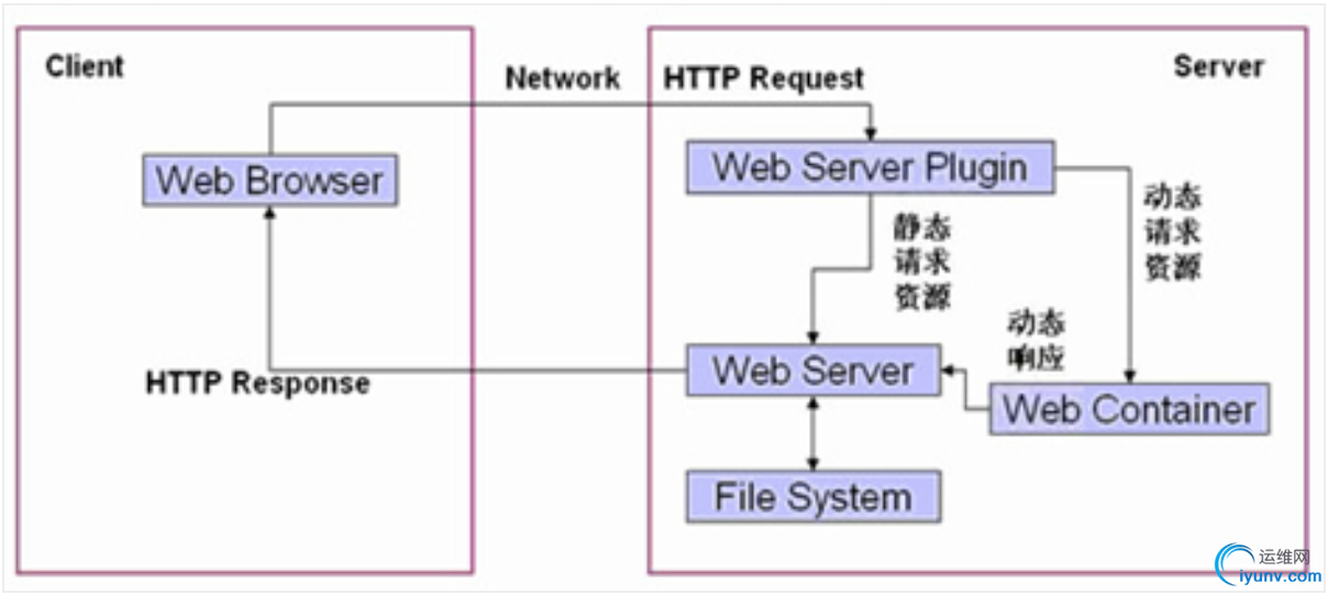

  CGI脚本工作原理:
  • 浏览器发送动态请求(通过HTML表单或者超链接)
  • 服务端接收该请求,调用CGI脚本,产生一个CGI进程来处理该动态请求,结果返回给服务器
  • 服务器将html返回给浏览器
  CGI工作原理图:
