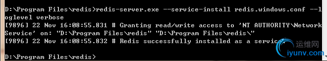

  安装命令: redis-server.exe --service-install redis.windows.conf 使用命令,安装成功,如图所以: DSC0005.png
最后的参数 --loglevel verbose表示记录日志等级
