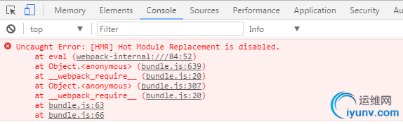

  这时我们打包后再运行服务器后应该发现index.html页面已经展示了,打包好后的js文件虽然出现在了src上,但并没有显示,打开控制台会发现如下报错:
  控制台显示:Hot Module Replacement is disabled;
  奇怪?我们之前不是在devServer中设置了hot为true了吗?事实上,虽然不知道为什么,但是目前来说hot这个属性已经没有用了,使用热模块的话我们需要用到一个叫webpack.HotModuleReplacementPlugin的插件。所以我们的webpack.config.js需要加上这些:

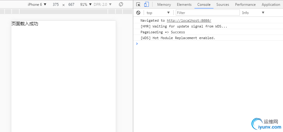

  这时我们再在bash上运行npm run start后发现服务器就搭建完成了!
  另外,还有一点值得注意的就是,webpack-dev-server所使用的bundle.js文件并不是webpack.config.js中output打包生成的bundle.js,而是使用webpack-dev-server自己打包生成的,这个文件不存在与output或其他路径中,而是存到了内存中,事实上webpack-dev-server所使用的那个bundle.js我们是看不到的!
