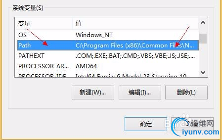

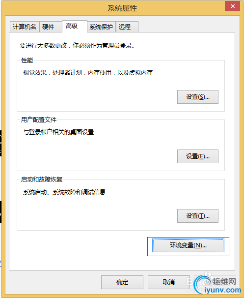

  •   接下来就是检查环境变量,缺少的我们需要添加。先找到环境变量的位置。
  •   在Path环境变量中检查以下4个变量(Path中的环境变量是以分号隔开的):
      1.c:\Python27
      2.c:\Python27\Scripts
      3.c:\Python33
      4.c:\Python33\Scripts
      少哪个加哪个,注意分号隔开。
