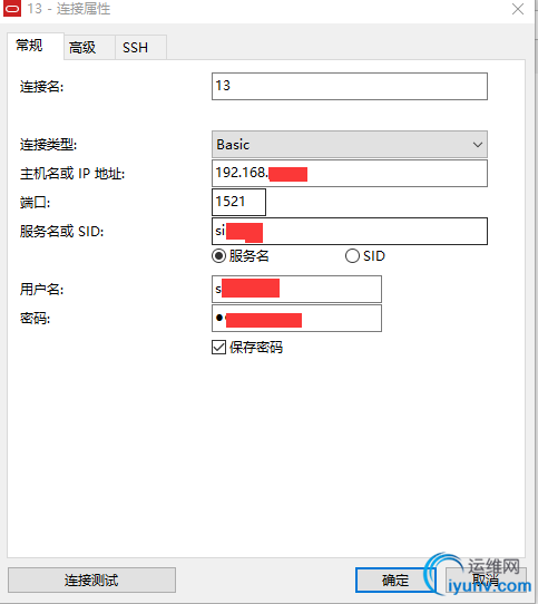

  打开 navicat  -->工具-->选项-->oci   右侧选择oci.dll 的路径
  默认 在 navicat的安装目录下有一个 instantclient 的文件夹 直接选择这个里面的 oci.ll 就可以了
  我的 navicat 是 11.1.10 64-bit   instantclient 是 instantclient_10_2
  但是  选择了 navicat 安装目录里的  instantclient 里面的oci.dll 后 连接不上
  报错   :找不到主机名 对象什么的
  网上说 要去oracle的官网上下载一个对应的  但是 oracle 官网需要 注册 嫌麻烦
  搞了一圈 都没弄好  (sqldevelper 又下载 又配置  还是各种报错  最后放弃了)
  最后 只能去oracle 注册 下载oracleclient
  由于 我这个版本自带的 oracleclient 和我们服务器上的 oracle 版本 都是 10
  so ,也从官网上下了10_2 而且是 64bit
  http://pan.baidu.com/s/1jIiFCsm 我下载的 放到了 我的网盘里的地址
  下载后 直接把 解压好的 instantclient_10_2 替换掉原来的 同名文件夹(提前备份)
  然后 打开 navicat  -->工具-->选项-->oci   右侧选择oci.dll 的路径
  然后 退出navicat 重新打开
  再试 就好了

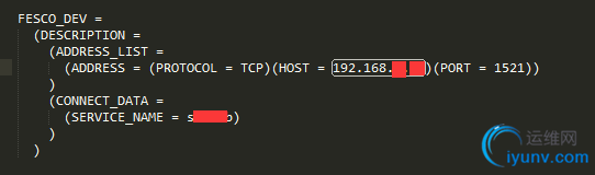

  3、tnsnames.ora 配置
  tnsnames.ora 文件需要手动创建并进行相应的设置 位置放在  D:\code\environment\instantclient_11_2_64\network\admin
  这里要注意:TNS_ADMIN这个环境变量的地址 网上一般 不带 \network\admin
  下文的 tnsnames.ora 也是直接放到  D:\code\environment\instantclient_11_2_64下的
  我也是按照网上一般说的这种方式 配置 才一直出现  ora:12545 目标主机或对象不存在 这个问题
  查这个问题 都是说 服务器主机名或者IP地址修改了
  后来把  tnsnames.ora  放到 D:\code\environment\instantclient_11_2_64\network\admin 下
  同时 修改环境变量 地址 加上 \network\admin 重新打开sl/sql 登录框里 就可以选择  tnsnames.ora里的配置了
  输入用户名密码 选择  tnsnames.ora 中配置的 FESCO_DEV 这个名字 就可以正常登录了
