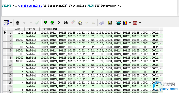

  想这样直接根据ID关联数据:
SELECT t1.*,getStationList(t1.DepartmentId) StationList FROM SYS_Department t1
  结果出来呵呵的,完全不像sql那样会根据每行的DepartmentId去传参执行getStationList(DepartmentId VARCHAR2)函数,而是一直使用第一行的DepartmentId进行传参:
