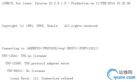

  近来发生一个问题有点头疼,在linux上的Oracle数据库突然无法访问
  主要报错如下:
  基于本人的走歪路经验,分享一下我的解决思路:
