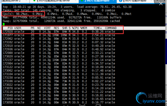

  1.首先用TOP命令监控oracle服务器资源,如果是AIX系统,就用topas,进入TOP命令的滚动刷新数据时,发现userCPU高达98%!!
  保持top的状态下,按shift+p,可以将所有进程按CPU使用率高低排序,这样可以了解消耗CPU最多的进程是哪些
  可以看到,当前userCPU使用率高达98%,且此时TPS不再随并发数上升了,可以认为已经达到性能瓶颈了,且是由CPU瓶颈造成的
  2.排序完后,将上图排在第一位的CPU使用率最高的PID记录下来(此处是172928),

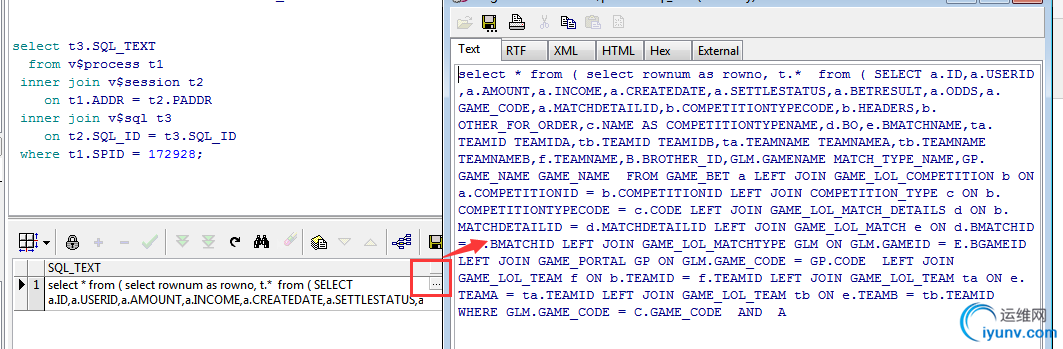

  select t3.SQL_TEXT
  from v$process t1
  inner join v$session t2
  on t1.ADDR = t2.PADDR
  inner join v$sql t3
  on t2.SQL_ID = t3.SQL_ID
  where t1.SPID = 172928(这个pid就是进程id);

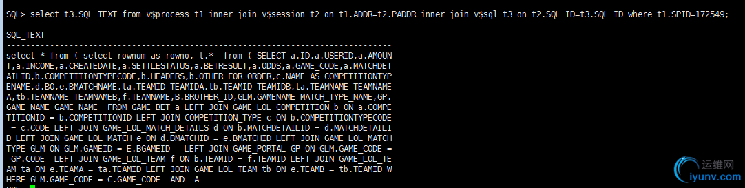

  用命令行得到的结果如下:
  用PL_sql得到如下结果:
  到这里既已经定位出占用CPU高的SQL之一的,在可以结合业务场景和SQL的效率,以及和开发人员/DBA等沟通是否优化或如何优化

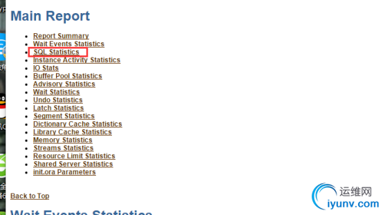

  导出AWR报告之后,
  ①在main report的SQL statistics中,点击开,结果如下:

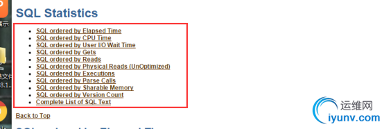

  ②进入SQL的统计中,看到下面这个结果
  ③点击SQL ordered by CPU Time
  在total这行可以看到累计消耗CPU最高的SQL,

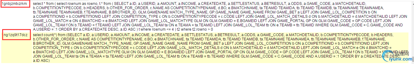

  ④点击SQL的id,即可看到完整的SQL结果,如下述:
  5.点开以后,可以看到的SQL如下所示,这个两个就是占用CPU高的SQL原因,再结合着业务场景以及沟通,看看是否优化吧~~~~
