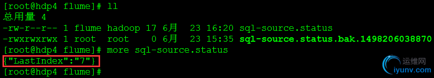

DSC0001.jpg 图2  重启后,状态文件已经记录了将最新的id值7,如图3所示。
