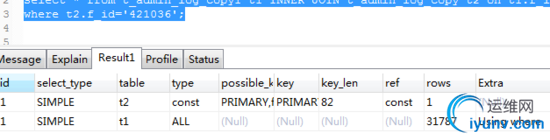

  join 查询问题
  这个问题是之前在姜承尧老师公众号看到的一篇文章 “MySQL表字段字符集不同导致的索引失效问题”,自己也验证了一下,的确会有问题:
  CREATE TABLE t1 (
  f_id varchar ( 20 )  NOT NULL ,
  f_action char ( 25 )  NOT NULL DEFAULT '' COMMENT '' ,
  PRIMARY KEY ( `f_id` ),
  ) ENGINE = InnoDB DEFAULT CHARSET =utf8 ROW_FORMAT=DYNAMIC;
  CREATE TABLE t1_copy_mb4 (
  f_id varchar ( 20 )  CHARACTER SET utf8mb4  NOT NULL ,
  1. EXPLAIN   extended   select  *  from  t1  INNER   JOIN  t1_copy_mb4 t2  on  t1.f_id=t2.f_id  where  t1.f_id= '421036' ;
  2. EXPLAIN   extended   select  *  from  t1  INNER   JOIN  t1_copy_mb4 t2  on  t1.f_id=t2.f_id  where  t2.f_id= '421036' ;
  对应上面1,2 的截图:
  其中 2 的warnings 有convert:
  •   (convert( t1.f_id using utf8mb4) = ‘421036’)
  官网能找到这一点解释的还是开头那个地址:
  Similarly, the following comparison in the  WHERE clause works according  to the collation  of utf8mb4_col:
  SELECT *  FROM utf8_tbl, utf8mb4_tbl
  WHERE utf8_tbl.utf8_col = utf8mb4_tbl.utf8mb4_col;
  只是索引失效发生在utf8mb4列 在条件左边。(关于MySQL的隐式类型转换,见 这里 )。
