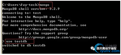

  重新打开一新的控制台:
  并健入如下命令:mongo
  用于连结服务器,默认连结他的默认数据库test
  说明创建数据库成功!

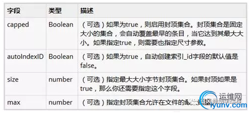

  在命令中, name 是要创建的集合的名称. Options 是一个文件,用于指定配置的集合
  选项参数是可选的,所以只需要到指定的集合名称。以下是可以使用的选项列表:
  例子:
  createCollection() 方法不使用选项的基本语法如下:
  >use test
  switched to db test
  >db.createCollection("mycollection")
  { "ok" : 1 }
  可以检查通过使用创建的集合命令 show collections
  >show collections
  mycollection
  system.indexes
  下面的例子显示了几个重要的选项 createCollection()方法的语法:
  >db.createCollection("mycol", { capped : true, autoIndexID : true,>  { "ok" : 1 }
