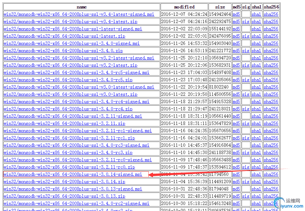

  1.首先去官网下载
  进入 所有版本 选择一个稍微不那么新的版本  -- 因为在之前查阅 发现 新版本有各种各样的 不舒服
  选择一个   mongodb-win32-x86_64-2008plus-ssl-3.0.14-signed.msi  进行下载

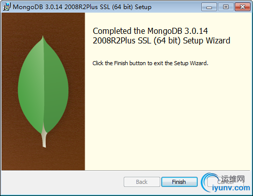

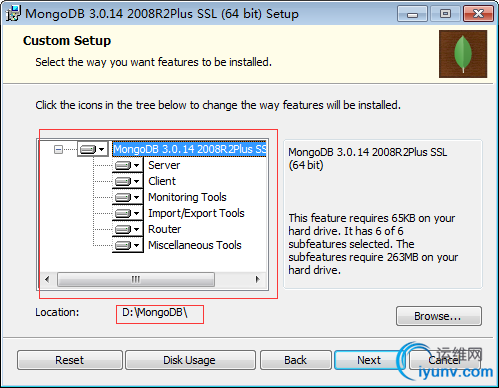

  下载完成后 ,将这个安装包放在d:/MongoDB  目录下  点击 进行安装
  安装完成:
  安装完成后  ,MongoDB目录下 就是这个样子。

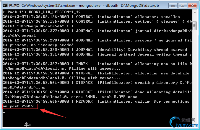

  3.cmd.exe  进入DOS界面 ---开始为MongoDB首次启动 指定data路径等 开始启动
  执行下面的几个命令:
d:
cd MongoDB\bin
mongod.exe --dbpath=D:\MongoDB\data\db
View Code
  看到如上的信息  就代表 MongoDB首次启动成功,默认的MongoDB的端口号是27017  类似于mysql的端口号是3306一样。如下:可以在最末端看到

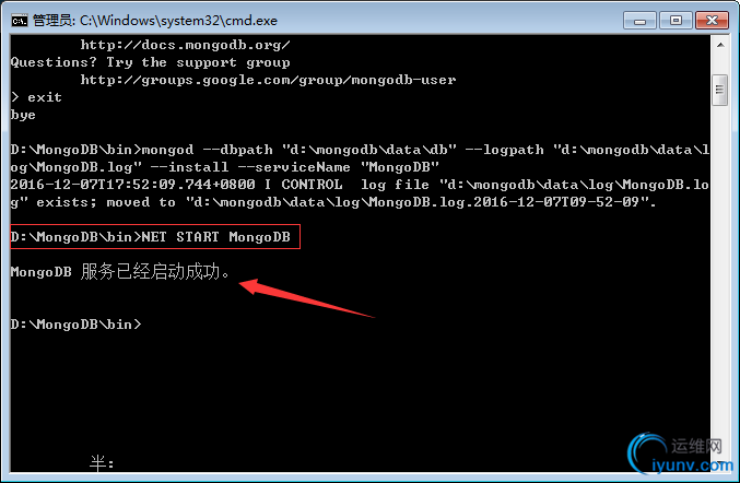

  5.接下来  我们要将MongoDB安装位windows服务
  当mongod.exe被关闭时,mongo.exe 就无法连接到数据库了,因此每次想使用mongodb数据库都要开启mongod.exe程序,所以比较麻烦,此时我们可以将MongoDB安装为windows服务
  还是运行cmd,进入bin文件夹,执行下列命令
  > d:\MongoDB\bin>mongod --dbpath "d:\mongodb\data\db" --logpath "d:\mongodb\data\log\MongoDB.log" --install --serviceName "MongoDB"
  这里MongoDB.log就是开始建立的日志文件,--serviceName "MongoDB" 服务名为MongoDB
  6.启动名为MongoDB的服务
  > d:\MongoDB\bin>NET START MongoDB
