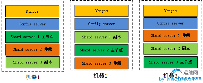

集群搭建
  只有3台服务器,开始搭建mongodb集群里主要参照的是http://www.lanceyan.com/tech/arch/mongodb_shard1.html,端口的设置也是mongos为 20000, config server 为 21000, shard1为 22001 , shard2为22002, shard3为22003。其大体思路为:
  在每台服务器上启动config服务
  在每台服务器上启动mongos服务,并指定每个mongos服务包含的config服务地址(前一步启动的3个config服务)https://docs.mongodb.com/manual/reference/program/mongos/#cmdoption--configdb
  每台服务器上,为每个分片或其复本启动mongod实例https://docs.mongodb.com/manual/tutorial/deploy-replica-set/#start-each-member-of-the-replica-set-with-the-appropriate-options
  登录任意一台服务器,配置每个分片的复本集包含的实例https://docs.mongodb.com/manual/reference/method/rs.initiate/#example
  登录mongos,在mongos服务中添加启动好的分片https://docs.mongodb.com/manual/reference/command/addShard/#definition
  最后在数据库层面和数据集层面开启分片功能。
  经过上述几个步骤,就搭出了下图的集群。(图片来自http://www.lanceyan.com/tech/arch/mongodb_shard1.html)
