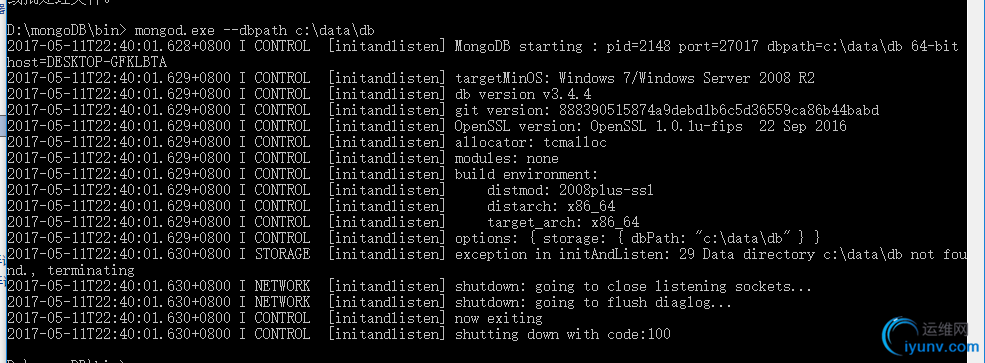

  我们找到mongdb安装目录,找到bin文件夹并双击打开,在地址栏输入cmd命令,在命令提示符界面输入 mongod.exe --dbpath c:\data\db ,会出现如下提示说明执行成功

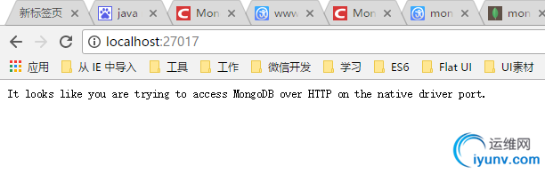

  我们在游览器中输入 http://localhost:27017/   如果出现如果下图所示,说明没有问题。如果不是可以看下端口是不是被占用。mongodb默认端口是27017
