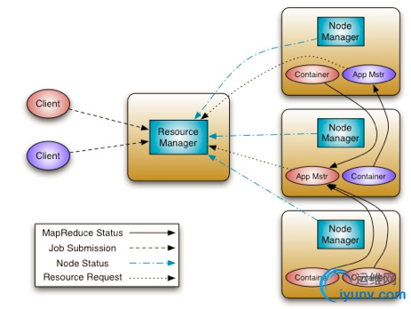

YARN
  从上图可以看出有如下几种角色:
  • ResourceManager: 负责Job的调度、管理,资源的分配、管理的模块。它所管理的单位是Job(更为通用的叫法是Application),不再是具体的Task,因此能比传统的MapReduce支持更大规模的集群;
  • NodeManager:负责执行具体Task的模块。它不再有Slots的概念,取而代之的Container,Task都是通过在NodeManager上启动Container的方式来执行的;
  • ApplicationMaster:由YARN框架提供的一个Libary,每个用户Application(Job)会对应一个ApplicationMaster,在用户提交Application后,ResourceManager会启动该Application对应的ApplicationMaster, 并把ApplicationMaster的地址反馈给客户端,后续客户端直接跟ApplicationMaster进行交互。ApplicatoinMaster负责向* ResourceManager申请执行用户Task所需要的资源,以及管理用户Application中每一个Task的运行情况;
  • Container:抽象出来的资源集合的概念,它代表由ResouceManage授予给Application的资源,包括CPU、内存等。最终用户Task都是通过Container来执行的;
  • Client:负责向ResourceManager提交Application(Job)请求,并从ApplicationMaster获取执行结果。
  我们接下来解释一下一个任务提交的整体流程
  • 用户通过Client向ResourceManager提交Application,ResourceManager根据用户的请求,分配一个合适的Container,然后在指定的NodeManager上启动该Container运行ApplicationMaster;
  • ApplicationMaster在NodeManager上启动后,向ResourceManager注册自己;
  • ApplicationMaster跟ResourceManager协商、申请用户Task所需要的Container, 申请到后ApplicationMaster把Container描述发给指定的NodeManager,NodeManager启动Container,运行用户Task;
  • 用户Task在Container中执行的过程中,会定期向ApplicationMaster汇报执行的进度、状态等信息;
  • 在执行过程中,Client可以直接跟ApplicationMaster通信,获取整个Application执行的进度、状态等信息;
  • 所有的Task执行结束后,整个Application执行结束,ApplicationMaster会向ResourceManager注销自己,释放资源,并退出运行。

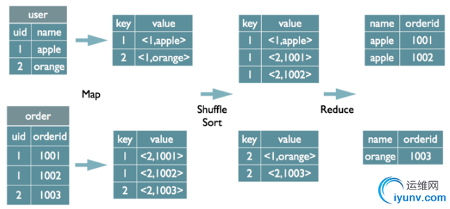

实现join语句
SELECT u.name  , o.orderid
FROM order_info o
JOIN user_info u
ON o.uid = u.uid
  可以参考美团点评博客
mapper.py
import os
import sys
def read_input(file):
  for line in file:
  yield line.rstrip().split()
def map(separator='\t'):
  file_path = os.environ["mapreduce_map_input_file"]
  file_source = os.path.basename(os.path.dirname(file_path))
  data = read_input(sys.stdin)
  for flds in data:
  uid = flds[0]
  if file_source == 'user_info':
  name = flds[1]
  print '\t'.join((uid, '1', name))
  elif file_source == "order_info":
  order_id = flds[1]
  print '\t'.join((uid, '2', order_id))
if __name__ == "__main__":
  map()
reducer.py
from operator import itemgetter
from itertools import groupby
import sys
def read_mapper_output(file, separator='\t'):
  for line in file:
  yield line.rstrip().split(separator)
def reduce(separator='\t'):
  data = read_mapper_output(sys.stdin, separator=separator)
  for sno, group in groupby(data, itemgetter(0)):
  name =None
  if group[1] == '1':
  name = group[2]
  elif group[1] == '2':
  order_id = group[2]
  if name:
  print separator.join((sno, name, order_id))
  reduce()
