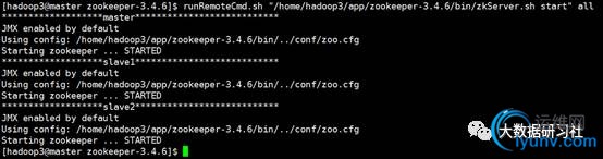

6.5测试运行
  使用runRemoteCmd.sh 脚本,启动所有节点上面的Zookeeper。
[hadoop3@master zookeeper-3.4.6]$runRemoteCmd.sh "/home/hadoop3/app/zookeeper-3.4.6/bin/zkServer.sh start" zookeeper
  查看所有节点上面的QuorumPeerMain进程是否启动。
[hadoop3@master zookeeper-3.4.6]$ runRemoteCmd.sh "jps" all
  查看所有Zookeeper节点状态。
[hadoop3@master zookeeper-3.4.6]$ runRemoteCmd.sh "/home/hadoop3/app/zookeeper-3.4.6/bin/zkServer.sh status" all
  如果一个节点为leader,另两个节点为follower,则说明Zookeeper安装成功。

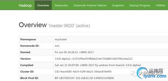

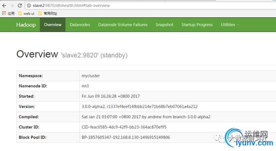

7.Hadoop3.0分布式集群搭建
7.1配置HDFS
7.1.1下载解压Hadoop3.0
  到Hadoop官网下载hadoop-3.0.0-alpha2.tar.gz,并上传至/home/hadoop3/app目录
[hadoop3@master app]$ ls
[hadoop3@master app]$tar –zxvf hadoop-3.0.0-alpha2.tar.gz
  hadoop-3.0.0-alpha2.tar.gz  hadoop-3.0.0-alpha3
[hadoop3@master app]$ rm –rf hadoop-3.0.0-alpha2.tar.gz
[hadoop3@master app]$ mv hadoop-3.0.0-alpha3 hadoop-3.0.0
7.1.2配置hadoop-env.sh
[hadoop3@master app]$ cd hadoop-3.0.0/etc/hadoop/
[hadoop3@master hadoop]$ vi hadoop-env.sh
  export JAVA_HOME=/home/hadoop3/app/jdk
  export HADOOP_HOME=/home/hadoop3/app/hadoop
7.1.3配置core-site.xml
[hadoop3@master hadoop]$ vi core-site.xml
  <configuration>
  <property>
  <name>fs.defaultFS</name>
  <value>hdfs://mycluster</value>
  </property>
  <property>
  <name>hadoop.tmp.dir</name>
  <value>/home/hadoop3/data/tmp</value>
  </property>
  <property>
  <name>ha.zookeeper.quorum</name>
  <value>master:2181,slave1:2181,slave2:2181</value>

  7.1.9.1先启动Zookeeper
[hadoop3@master app]$runRemoteCmd.sh "/home/hadoop3/app/zookeeper-3.4.6/bin/zkServer.sh start" all

  7.1.11.1查看HDFS Web界面,这里配置的master slave1 slave2节点都为namenode。
  关闭active状态的namenode,检查是否会自动切换其他节点
