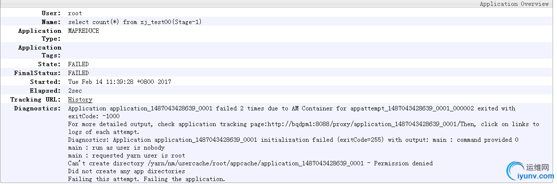

5.执行hvie任务报错
  报run as nobody,但是需要用root来执行。经过百度,原因是:使用了LCE(LinuxContainerExecutor)后。LCE有以下限制:
使用LinuxContainerExecutor作为container的执行者需要注意的是,job提交不能用root用户,在container-executor的源码中可以看出,会检查user信息,有这样一段注释:
  • Is the user a real user account?
  • * Checks:
  • * 1. Not root
  • * 2. UID is above the minimum configured.
  • * 3. Not in banned user list
  • * Returns NULL on failure
  • struct passwd* check_user(constchar*user)
  user信息的检查会在org.apache.hadoop.mapreduce.job的init阶段执行。
Container启动的过程大致如下:
资源本地化——启动container——运行container——资源回收
  解决办法:
  即可。

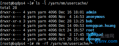

6.执行hive任务报错:
  无法在本地目录初始化用户数据。找到
  在各个DATANODE节点删除usercache下面的数据:
rm -rf /yarn/nm/usercache/*
即可。
原因是yarn在由cgroups切换成yarn管理后,可能会验证之前执行过任务的用户的缓存数据。
  参考资料:
http://dataunion.org/22887.html
http://stackoverflow.com/questions/29397509/yarn-application-exited-with-exitcode-1000-not-able-to-initialize-user-directo
https://community.hortonworks.com/questions/11285/yarn-jobs-fails-with-not-able-to-initialize-user-d.html
