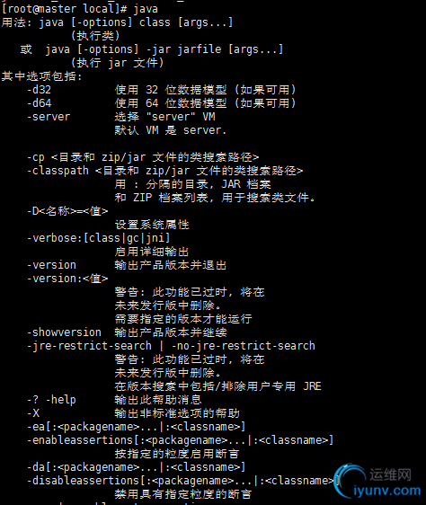

  使用rpm进行安装jdk:
  默认安装在 /usr/java下面,执行java看到如下输入,即表示java安装成功:

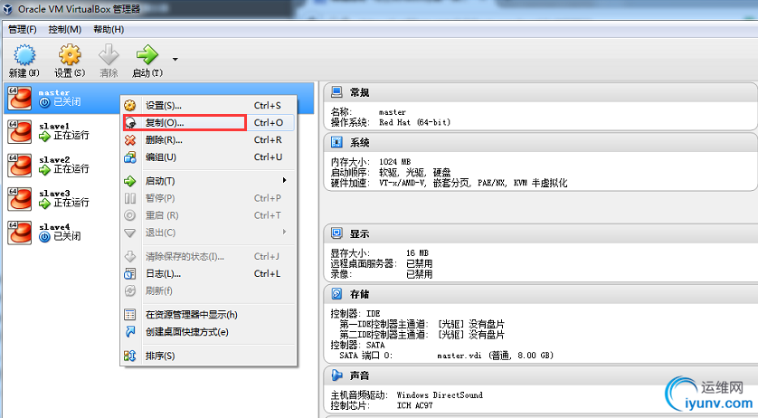

  (9) 复制3台虚拟机
  关闭master,选中master-->右键-->复制,分别复制出取名为slave1,slave2,slave3的3台虚拟机。

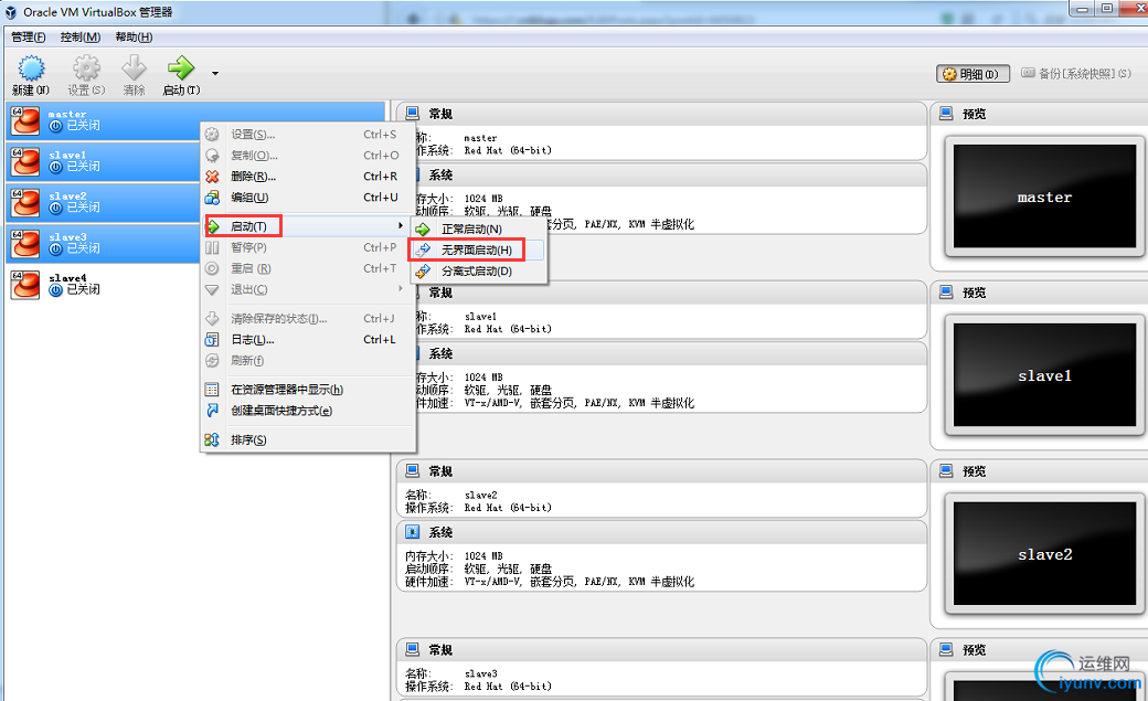

  使用无界面启动方式启动4台虚拟机
  然后,使用以上步骤(2)中的虚拟机网络配置(b)(c)(d)(e)(f)操作slave1,slave2,slave3,
