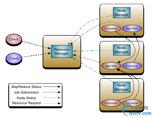

  YARN整体架构
  YARN是基于Master/Slave模式的分布式架构,我们先看一下,YARN的架构设计,如图所示(来自官网文档):
  上图,从逻辑上定义了YARN系统的核心组件和主要交互流程,各个组件说明如下:
  • YARN Client
  YARN Client提交Application到RM,它会首先创建一个Application上下文件对象,并设置AM必需的资源请求信息,然后提交到RM。YARN Client也可以与RM通信,获取到一个已经提交并运行的Application的状态信息等,具体详见后面ApplicationClientProtocol协议的分析说明。
  • ResourceManager(RM)
  RM是YARN集群的Master,负责管理整个集群的资源和资源分配。RM作为集群资源的管理和调度的角色,如果存在单点故障,则整个集群的资源都无法使用。在2.4.0版本才新增了RM HA的特性,这样就增加了RM的可用性。
  • NodeManager(NM)
  NM是YARN集群的Slave,是集群中实际拥有实际资源的工作节点。我们提交Job以后,会将组成Job的多个Task调度到对应的NM上进行执行。Hadoop集群中,为了获得分布式计算中的Locality特性,会将DN和NM在同一个节点上运行,这样对应的HDFS上的Block可能就在本地,而无需在网络间进行数据的传输。
  • Container
  Container是YARN集群中资源的抽象,将NM上的资源进行量化,根据需要组装成一个个Container,然后服务于已授权资源的计算任务。计算任务在完成计算后,系统会回收资源,以供后续计算任务申请使用。Container包含两种资源:内存和CPU,后续Hadoop版本可能会增加硬盘、网络等资源。
  • ApplicationMaster(AM)
  AM主要管理和监控部署在YARN集群上的Application,以MapReduce为例,MapReduce Application是一个用来处理MapReduce计算的服务框架程序,为用户编写的MapReduce程序提供运行时支持。通常我们在编写的一个MapReduce程序可能包含多个Map Task或Reduce Task,而各个Task的运行管理与监控都是由这个MapReduce Application来负责,比如运行Task的资源申请,由AM向RM申请;启动/停止NM上某Task的对应的Container,由AM向NM请求来完成。

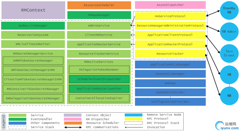

  ResourceManager内部原理
  RM是YARN分布式系统的主节点,ResourceManager服务进程内部有很多组件提供其他服务,包括对外RPC服务,已经维护内部一些对象状态的服务等,RM的内部结构如图所示:
  上图中RM内部各个组件(Dispatcher/EventHandler/Service)的功能,可以查看源码。
  这里,说一下ResourceScheduler组件,它是RM内部最重要的一个组件,用它来实现资源的分配与回收,它提供了一定算法,在运行时可以根据算法提供的策略来对资源进行调度。YARN内部有3种资源调度策略的实现:FifoScheduler、FairScheduler、CapacityScheduler,其中默认实现为CapacityScheduler。CapacityScheduler实现了资源更加细粒度的分配,可以设置多级队列,每个队列都有一定的容量,即对队列设置资源上限和下限,然后对每一级别队列分别再采用合适的调度策略(如FIFO)进行调度。
  如果我们想实现自己的资源调度策略,可以直接实现YARN的资源调度接口ResourceScheduler,然后修改yarn-site.xml中的配置项yarn.resourcemanager.scheduler.class即可。
  NodeManager内部原理
  NM是YARN系统中实际持有资源的从节点,也是实际用户程序运行的宿主节点,内部结构如图所示:
  上图中NM内部各个组件(Dispatcher/EventHandler/Service)的功能,可以查看源码,不再累述。

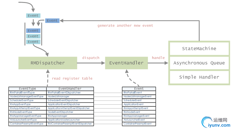

  事件处理机制
  事件处理可以分成2大类,一类是同步处理事件,事件处理过程会阻塞调用进程,通常这样的事件处理逻辑非常简单,不会长时间阻塞;另一类就是异步处理处理事件,通常在接收到事件以后,会有一个用来派发事件的Dispatcher,将事件发到对应的事件队列中,这采用生产者-消费者模式,消费者这会监视着队列,并从取出事件进行异步处理。
  YARN中到处可以见到事件处理,其中比较特殊一点的就是将状态机(StateMachine)作为一个事件处理器,从而通过事件来触发特定对象状态的变迁,通过这种方式来管理对象状态。我们先看一下YARN中事件处理的机制,以ResourceManager端为例,如下图所示:
  产生的事件通过Dispatcher进行派发并进行处理,如果EventHandler处理逻辑比较简单,直接同步处理,否则可能会采用异步处理的方式。在EventHandler处理的过程中,还可能产生新的事件Event,然后再次通过RM的Dispatcher进行派发,而后处理。

View Code  可以看到,从eventQueue队列中取出Event,然后调用dispatch(event);来处理事件,看dispatch(event)方法,如下所示:
01    @SuppressWarnings("unchecked")
02    protected void dispatch(Event event) {
03      //all events go thru this loop
04      if (LOG.isDebugEnabled()) {
05        LOG.debug("Dispatching the event " + event.getClass().getName() + "."
06            + event.toString());
07      }
08
09     >
10
11      try{
12        EventHandler handler = eventDispatchers.get(type); // 通过event获取到事件类型,再根据事件类型获取到已经注册的EventHandler
13        if(handler != null) {
14          handler.handle(event); // 使用对应的EventHandler处理事件event
15        } else {
16          throw new Exception("No handler for registered for " + type);
17        }
18      } catch (Throwable t) {
19        //TODO Maybe log the state of the queue
20        LOG.fatal("Error in dispatcher thread", t);
21        // If serviceStop is called, we should exit this thread gracefully.
22        if (exitOnDispatchException
23            && (ShutdownHookManager.get().isShutdownInProgress()) == false
24            && stopped == false) {
25          LOG.info("Exiting, bbye..");
26          System.exit(-1);
27        }
28      }
29    }
View Code  可以看到,根据已经注册的Map<Class, EventHandler> eventDispatchers表,选择对应的EventHandler来执行实际的事件处理逻辑。这里,再看看这个EventHandler是在哪里住的。前面已经看到,NMLivelinessMonitor类的expire方法中,传入的是new RMNodeEvent(id, RMNodeEventType.EXPIRE),我们再查看ResourceManager.RMActiveServices.serviceInit()方法:
    // Register event handler for RmNodes
2    rmDispatcher.register(
3        RMNodeEventType.class, new NodeEventDispatcher(rmContext)); // 注册:事件类型RMNodeEventType,EventHandler实现类NodeEventDispatcher
View Code  可见RMNodeEventType类型的事件是使用ResourceManager.NodeEventDispatcher这个EventHandler来处理的,同时它也是一个Dispatcher,现在再看NodeEventDispatcher的实现:
01    @Private
02    public static final>
03        EventHandler<RMNodeEvent> {
04
05      private final RMContext rmContext;
06
07      public NodeEventDispatcher(RMContext rmContext) {
08        this.rmContext = rmContext;
09      }
10
11      @Override
12      public void handle(RMNodeEvent event) {
13        NodeId nodeId = event.getNodeId();
14        RMNode node = this.rmContext.getRMNodes().get(nodeId); // 调用getRMNodes()获取到一个ConcurrentMap<NodeId, RMNode>,它维护每个NodeId的状态(RMNode是一个状态机对象)
15        if (node != null) {
16          try {
17            ((EventHandler<RMNodeEvent>) node).handle(event); // RMNode的实现为RMNodeImpl,它也是一个EventHandler
19            LOG.error("Error in handling event type " + event.getType()
20                + " for node " + nodeId, t);
21          }
22        }
23      }
24    }
View Code  这个里面还没有真正地去处理,而是基于RMNode状态机对象来进行转移处理,所以我们继续看RMNode的实现RMNodeImpl,因为前面事件类型RMNodeEventType.EXPIRE,我们看状态机创建时对该事件类型的转移动作是如何注册的:
1      private static final StateMachineFactory<RMNodeImpl,
02                                               NodeState,
03                                               RMNodeEventType,
04                                               RMNodeEvent> stateMachineFactory
05                     = new StateMachineFactory<RMNodeImpl,
06                                               NodeState,
07                                               RMNodeEventType,
08                                               RMNodeEvent>(NodeState.NEW)
09    ...
10         .addTransition(NodeState.RUNNING, NodeState.LOST,
11             RMNodeEventType.EXPIRE,
12             new DeactivateNodeTransition(NodeState.LOST))
13    ...
14         .addTransition(NodeState.UNHEALTHY, NodeState.LOST,
15             RMNodeEventType.EXPIRE,
16             new DeactivateNodeTransition(NodeState.LOST))
View Code  在ResourceManager端维护的NodeManager的信息使用RMNodeImpl来表示(在内存中保存ConcurrentMap),所以当前如果expire方法被调用,RMNodeImpl会根据状态机对象中已经注册的前置转移状态(pre-transition state)、后置转移状态(post-transition state)、事件类型(event type)、转移Hook程序,来对事件进行处理,并使当前RMNodeImpl的状态由前置转移状态更新为后置转移状态。
  对于上面代码,如果当前RMNodeImpl状态是NodeState.RUNNING,事件为RMNodeEventType.EXPIRE类型,则会调用Hook程序实现DeactivateNodeTransition,状态更新为NodeState.LOST;如果当前RMNodeImpl状态是NodeState.UNHEALTHY,事件为RMNodeEventType.EXPIRE类型,则会调用Hook程序实现DeactivateNodeTransition,状态更新为NodeState.LOST。具体地,每个Transition的处理逻辑如何,可以查看对应的Transition实现代码。
